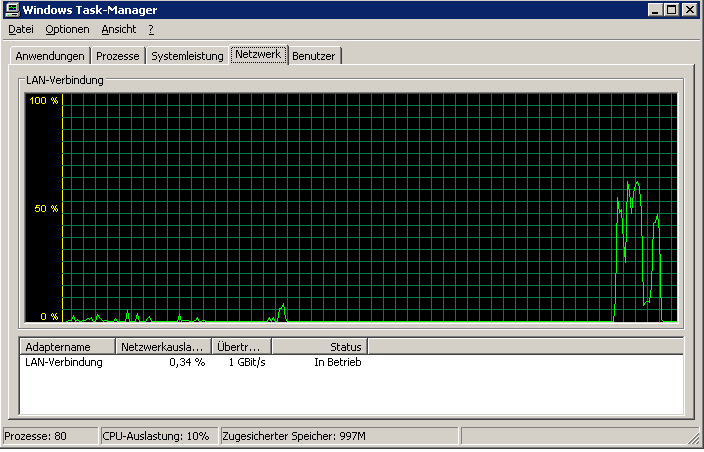

Ich habe mal ein bild der Taskmanager Netzwerkauslastung des WHS gemacht. Man sieht deutlich den ersten Anstieg auf über 50%. Da habe ich angefangen eine 16GB datei zu kopieren.
die auslastung sackt wie gesagt nach ca 10 sekunden zusammen, und rafft sich nach ein paar minuten für einige Sekunden auf.

Dein Screenshot widerspricht deinem 1. Absatz .. ich sehe da >500 mb/sec oder meinst du MB, besser ist es Mbit oder MByte zu schreiben ;)
In welche Richtung kopierts du ? Welche Windows auf dem Client ? Wo läuft der Taskmanager ?

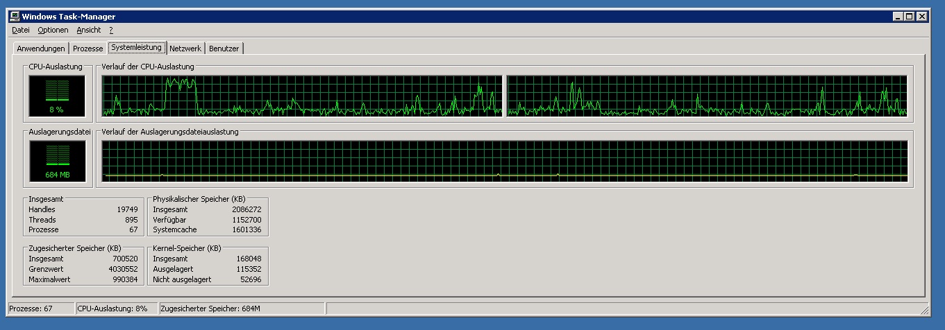

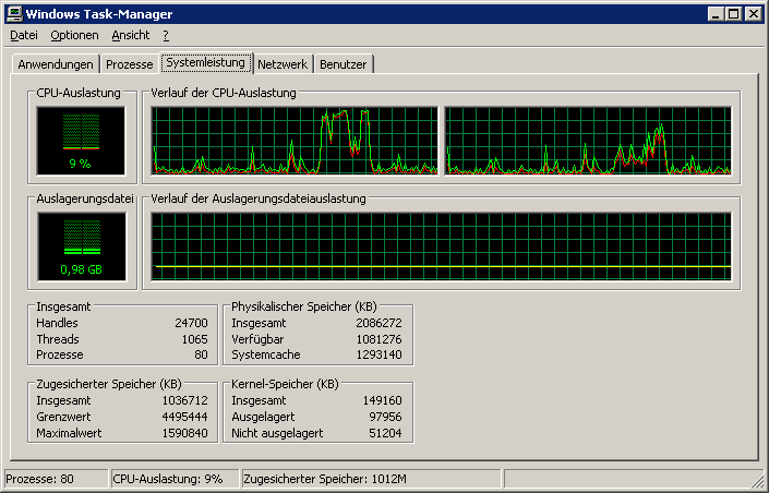

schu dir mal an, wei deien CPU belastet wird ... das ist der Nachteil von einfachen NetzwerkControllern wie diese im H340 sind .. wenn du (anderweitige) Last auf dem H340 bekommst geht die Übertragungsrate runter

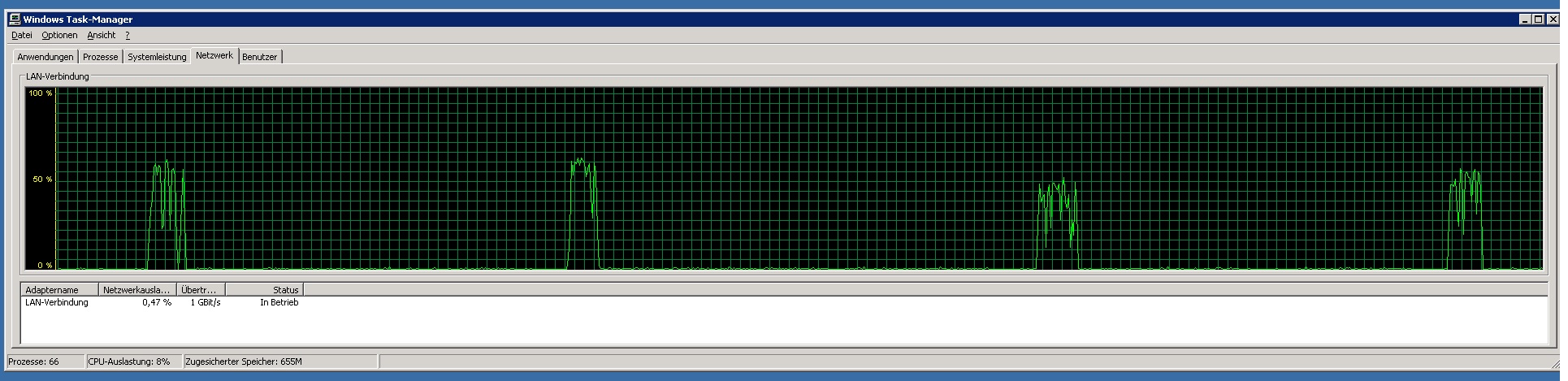

Ich hänge mal einen Screenshot vom WHS mit der Auslastung bei. Es ist immer noch die Datei von vorhin^^ Restdauer 3 stunden :(
