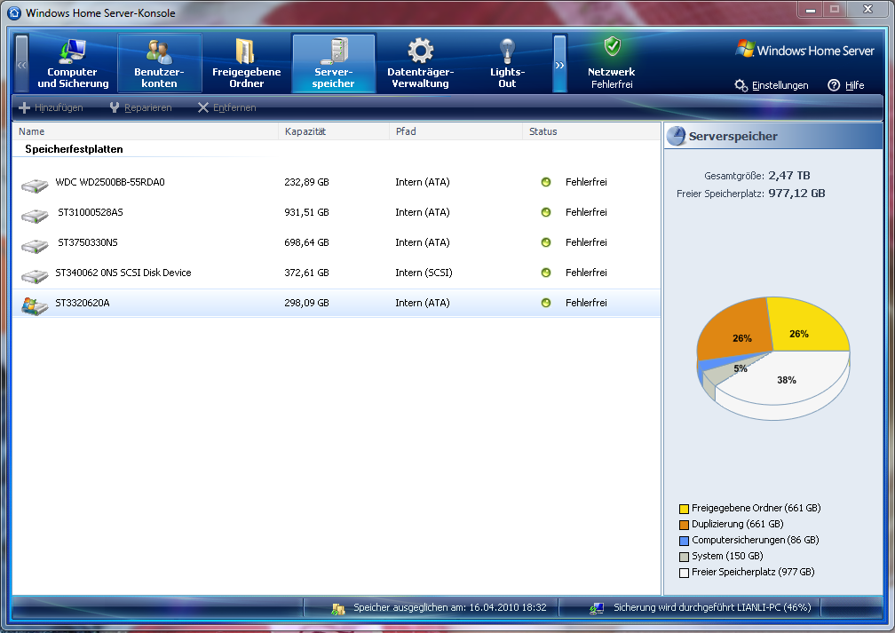

Bis vor kurzen schaute die Konfiguration meines HomeServers so aus wie in der Signatur unten dargestellt (ich hoffe halbwegs verständlich) minus der 1 TB Festplatte. So das Problem begann (mit mir was sonst), dass das AddIn "Home Server Smart" bei meiner größten Festplatte (750 GB) einige Fehler meldete wogegen das AddIn "Datenträger-Verwaltung" keine Fehler fand und ich hier im Forum gelesen habe(finde den Thread gerade nicht) den AddIn "Home Server Smart" nicht uneingeschränkt vertrauen zu schenken und und eher die SMART Werte mit dem Festplatten Hersteller Tool zu testen. Okay SeaTools heruntergeladen, installiert und ... Festplatte nicht erkannt (weil am Sata Promise Controller) und von mir nicht weiter verfolgt. --> 1. großer Fehler
Als nächstes natürlich raucht die 750 GB Festplatte ab ... okay kein Problem :) .... alle Shares duppliziert, also neue FB besorgt (1 TB) Server vom Strom genommen, neue FP rein, defekte Festplatte raus, Strom ein .... und Vorfreude den rest erledigt der WHS fast von selbst. Denkste! Nach dem Server Start fehlte in der Konsolle auch eine der beiden 400 Gb Festplatten hmm nachschauen aha beim Festplatten austausch ist von einer 400 GB FP der PowerConnector disconnected. --> 2. großer Fehler ist ja Hot Plug fähig also stecke ich bei hochgefahrenen Computer den Stromstecker in die Festplatte ... und Rauch steigt auf! :oops: ich könnt speiben (weil ich vor dem Einstecken noch gedacht habe, sicherheitshalber den Computer herunterzufahren)... Netzteil stellt von selber aus. (HotPlug: tausend mal probiert ... tausend mal ist nichts passiert :x ) Jetzt war ich kurz fertig, hab leicht gezittert und a bissel zum schwitzen angefangen.
Nächster Gedanke: "Ich habe zwar ein Backup aller Shares, aber leider ist das letzte schon 3 Wochen her" ... als nächstes wollte ich über die Konsole die noch funktionierende 400 GB Festplatte entfernen, hat nach ungefähr 10 Stunden mit mehreren Fehlermeldungen geendet. Okay anderer Versuch ... also die defekte 400 GB Festplatte und die baugleiche funktionierende 400 GB FP ausgebaut und auf einen meiner Clients die Daten gesichert (nur die eine), dann die Platine von der funktionierenden Festplatte auf die defekte geschraubt im WHS eingebaut und die Datenduplizierung abgewartet ca. 2 Std., dabei ist mir aufgefallen, dass es dem Server komplett egal ist auf welchen Sata Controller bzw. Steckplatz die Festplatte eingesteckt wird. Man muß ihm nur Zeit geben!
Als nächstes die FP-Platine wieder auf die original Festplatte montiert, wieder in den WHS und wieder die Duplizierung abgewartet.
So nach ein paar Tagen kam auch die 750 GB Festplatte wieder zurück (Garantieaustausch) --> eingebaut --> bei den beiden 400 GB Festplatten die Platine wieder auf die defekte Platte geschraubt --> Konsole auf Datenträger entfernen --> Erfolgreich --> Platine wieder auf original Festplatte --> und nach ca. 15 Min.
Nur die Clientsicherungen sind weg (ist auch logisch weil nicht dupliziert, und auch egal weil beide funktionieren und jetzt schon wieder gesichert sind)

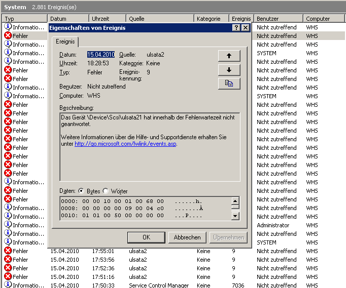

monk1971 hat geschrieben:nachdem ich die neue 1 TB Festplatte zunächst am Promise Sata Anschluss angesteckt habe und dann in der Ereignissanzeige einige Fehlermeldungen erhalten habe....
hat jemand der Wissenden hier eine Idee zu diesem "Ulsata2-Fehler"? Den habe ich auch und habe leider keine Chance, etwas umzustecken ...

Dürfte ein Treiberproblem sein... Welche Sata Erweiterungskarte ist das denn?

ich habe so etwas ehrlich gesagt (mit ULSATA) noch nie gesehen .. kann das eine Spezialität des Promise sein ? hast du den auch ?
Im Prinzip weist die Fehlermeldung auf ein Problem des Controllers oder des SATA-Kabels hin
zweimal die "SATA300 TX4" ... das Problem kam mit dem zweiten Controller ...
Controller getauscht, Kabel getauscht, Treiber getauscht, Platten keine Fehler erkennbar, Fehlermeldung nichtssagend, Promise-Hotline erst ratlos, jetzt ignorant ...

Habe den gleichen PCI Promise Controller wie Werner, an diesen war auch die 750 GB Festplatte angeschlossen die schließlich über den Jordan gegangen ist (hatte auch da sporadisch diese Fehlermeldung, jedoch nicht so gehäuft wie oben in meinem 1.Beitrag zu sehen). Keine Ahnung ob der FP-defekt etwas mit der Fehlermeldung zutun hat, habe sicherheitshalber alle FP an den Onbord-Controller gehängt. Ich muss erst schauen, ob ich zum Testen noch irgendwo eine alte, kleine Sata Platte habe.

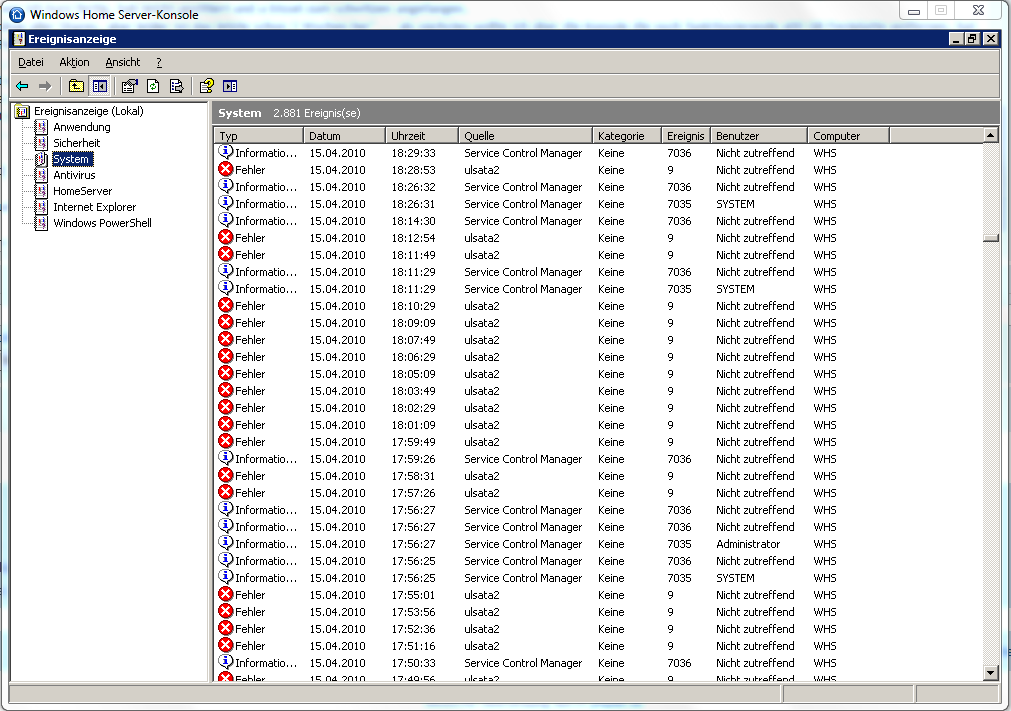

Bis vorgestern hatte ich neben einem FastTrak TX4650 ebenfalls einen SATA300 TX4 in meinem WHS.
Allerdings ohne besagte Fehlermeldung; dafür aber mit einem anderen Problem.
In meinem Fall funktionierte der Controller nicht, wenn auf dem Mainboard AHCI aktiviert wurde.
Da ich hier noch einen weiteren TX4650 herumfliegen hatte, wollte ich nun diesen als zweiten Controller einbauen und bin erstmal gescheitert, da auch hier der WHS nicht mehr booten wollte... :evil:

Meine Vermutung zu der o.g. Fehlermeldung:
Ist bei euren WHS eventuell AHCI aktiviert?!?

sTunTe hat geschrieben:Ist bei euren WHS eventuell AHCI aktiviert?
muss ich mit "ja" beantworten ... wobei der erste SATA300 TX4 problemlos lief. Erst mit dem zweiten begannen die Probleme ... aber danke für den Hinweis.
Ich wage ja kaum zu fragen ... aber kann ich AHCI deaktivieren ohne neu zu installieren?

pfaelzer hat geschrieben:Ich wage ja kaum zu fragen ... aber kann ich AHCI deaktivieren ohne neu zu installieren?
Ja, sollte möglich sein.
Notfalls die Sysplatte temporär an den Controller hängen.

ich war jetzt mal gaanz mutig und hab's einfach mal probiert ...
Im BIOS AHCI deaktivieren, beim Booten wird eine Menge Hardware neu gefunden, danach nochmals booten ... scheint zu funktionieren ... schau'n wir mal, wie Beckenbauer sagt ...
