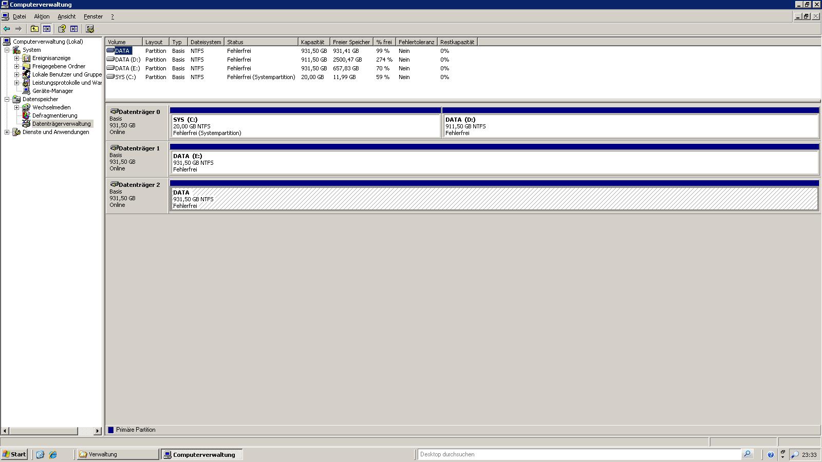

Hier nun der Screenshot der Datenträgervealtung des WHS. Bei der Analyse des QSM-Logs bräuchte ich Hilfe.
Es sind zur Zeit keine wichtigen Daten auf der WHS. Kann ich die defekte(?) Festplatte nicht einfach entfernen, auf einem anderen Rechner formatieren/reparieren und dann wieder einstecken?
Danke,axel

Re: Fehlerhafte Festplatte lässt sich nicht entfernen
Ich befürchte das reicht nicht ...weil der WHS hat sie dann ja immer noch in seiner Verwaltung und du schreibst ja, dass du sie nicht entfernen kannstaxelweil hat geschrieben:Kann ich die defekte(?) Festplatte nicht einfach entfernen, auf einem anderen Rechner formatieren/reparieren und dann wieder einstecken?
Danke,axel
ungewöhnlich ist der Laufwerksbuchstabe E für die Platte, entferne den bitte mal und boote dann den WHS

E: ist die neue, extra eingebaute Festplatte. (Wie kann ich den Buchstaben ändern/entfernen?)
Was ist denn von Festplatte D: zu halten, bei der (wie im Screenshot zu sehen) 2500 von 911 GB (274%) frei sind? (!?)
Mit meiner Frage vorher meinte ich folgendes Vorgehen: Ausbauen der "defekten" Festplatte, reparieren/formatieren, wieder einbauen, WHS starten. - Könnte das Vorgehen helfen?
axelweil hat geschrieben:Hallo,
In der Datenträgerverwaltung ... rechte Maustaste auf das Laufwerk ... dann siehst du die Option schon(Wie kann ich den Buchstaben ändern/entfernen?)
das ist normal .. der DriveExtender (nicht Platte D sondern Partition D)Was ist denn von Festplatte D: zu halten, bei der (wie im Screenshot zu sehen) 2500 von 911 GB (274%) frei sind? (!?)
Platte ausbauen ... und dann in der Konsole entfernen/reparieren könnte gehen .. den Rest macht er beim Wieder-Hinzufügen selbstMit meiner Frage vorher meinte ich folgendes Vorgehen: Ausbauen der "defekten" Festplatte, reparieren/formatieren, wieder einbauen, WHS starten. - Könnte das Vorgehen helfen?

So, ich habe E: in F: umbenannt. F: ist tatsächlich die neue Platte, die er offensichtlich schon für Sicherungen etc. verwendet. D: habe ich schon vorher weitergehend freigemacht, sodass es tatsächlich sein kann, dass bei F: 70% frei sind, bei D: 99%.
Jetzt habe ich den WHS neu gestartet - aber das Problem bleibt: Die Festplatte kann nicht entfernt werden, weil angeblich nicht geügend Speicherplatz ist. Was nun?
Platten im Datenpool sollten mit Ausnahme der 2. Partition auf der 1. Platte (D:) gar keinen Laufwerksbuchstaben haben, entferne F bitte und boote dann noch einmal
Hast du dieses "freimachen" von dem du schreibst direkt auf dem WHS gemacht ? Wieso meinst du das bei D 99% frei sind ?
