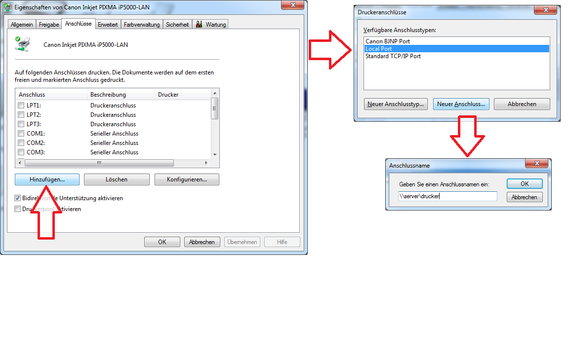

ich hab meinen IP5000 am WHS folgendermassen zum laufen gebracht:
- Aktuelle Win7 Treiber auf den Client-PCs installieren / Updaten.
- auf dem WHS den Drucker mit den XP-Treibern installieren und im Netz freigeben.
- Auf den Client-PCs die Druckereinstellungen öffnen und unter Anschlüsse einen neuen Lokalen Port definieren,
dort dann die Server-IP oder Server-Namen, gefolgt vom Druckernamen eingeben und dem Drucker den neu erstellten Port zuweisen.
Dann sollte es eigentlich funktionieren.
