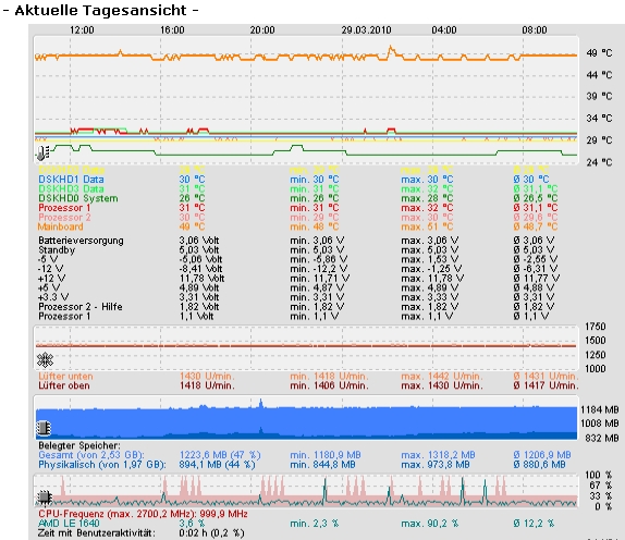

...OK hier mal meine Tagesübersicht der Dinge am Server...
Tagesübersicht Serverdaten!
Dummyy
Beiträge: 49
Registriert: 15. Jul 2009, 13:36
Re: HP EX 470 - Temp zu hoch nach Upgrade + Netzwerkprobleme
Beitrag von Dummyy »
..merci für die Übersicht.
Demnach ist - siehe angehängte PDF Datei - meine CPU Temp (eine andere wird gar nicht ausgewiesen ...), jetzt mit 2GB RAM, mit +/- 45° doch zu hoch ?
Falls ja: wie kriege ich die in den (mir unbekannten) Normbereich ?
Falls akzeptabel: wie bekomme ich die Warnung wieder (auf Dauer) weg ?
Merci + Gruß
PS: mit welcher SW erstellst Du denn die chicen Übersichten, trends etc pp ?
