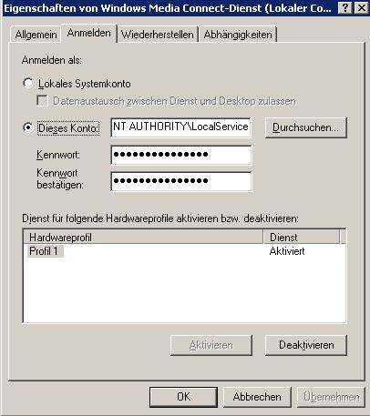

seit einer Woche funktioniert meine WHS Medienfreigabe nicht mehr. Der Grund hierfür ist das der "Windows Media Connect-Dienst" sich nicht mehr starten lässt. Ich erhalte immer folgende Fehlermeldung (siehe auch Anhang1):
"Der Dienst "Windows Media Connect-Dienst" auf "Lokaler Computer" konnte nicht gestartet werden. Fehler 193: 0xc1"

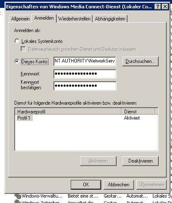

- Nun habe ich, macht es nicht nach, bei dem "Windows Media Connect-Dienst (wmccds.exe)" Dienst, unter Anmeldungen (siehe Anhang 2), von "Dieses Konto " auf "Lokales Systemkonto" umgestellt. Nun lässt sich aber der Dienst nicht wieder starten, auch nachdem ich wieder auf "Dieses Konto" umgestellt hatte.
Anhang 2.JPG (34 KiB) 5058 mal betrachtet

Bei mir läuft das unter dem NetworkService Konto

der Dienst ist so eingestellt das er als "NT AUTHORITY\Local Services" ausgeführt werden sollte (siehe bitte Anhang 2), aber genau das funktioniert leider nicht.

Re: Windows Media Connect-Dienst (wmccds.exe) startet nicht mehr
weil du das selbst nach deiner Aussage so eingestellt hast ... und ich habe geschrieben wie es sein sollte

Da war ich ev. in der ersten Beschreibung zu ungenau. Ja, ich hatte auf "lokaler Computer" umgestellt. Habe das aber wieder rückgängig gemacht. Die Einträge sind so wie du sie im Anhang siehst. Der Dienst lässt sich leider so nicht starten.
Nein du hast es nicht rückgängig gemacht ...
Das anhaken bei "lokales Systemkonto" ist doch nur ein shortcut der im Kontonamen dann LocalServices einträgt, schau dir deinen Screenshot doch an ... und dort muss nun mal eben etwas anderes eingetragen sein ... nämlich NetworkService
kulu
Beiträge: 32
Registriert: 22. Feb 2009, 16:22
Beitrag von kulu »
Hi Nobby 1805,
danke für die Antwort. Du hast recht! Mein Fehler :roll: Der Screenshot der "Local Service" zeigt ist leider nicht aktuell. Ich hatte das auch schon gemerkt und korrigiert. Leider hatte ich beim Schreiben des Forenbeitrags den falschen Screenshot reingehängt. Bei mir steht folgender Eintrag, unter Anmelden - Dieses Konto, "NT AUTHORITY\NetworkService". Alle weiteren beschriebenen Symptome sind wie von mir vorhin beschrieben. Danke für den Hinweis. Ich werde den Screen Shot löschen damit es nicht wieder zu Missverständnissen kommt.
und was hast du als Passwort eingegeben ?
Was passiert denn wen du den Dienst von Hand starten willst ? Was steht im Event-Log ?
Beitrag von kulu »
Hallo Nobby 1805,
anbei die gewünschten Infos.
- Passwort ist leer.
- Der Dienst lässt sich nicht von Hand, über die DOS Konsole oder automatisch starten.

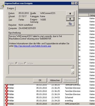

Also ich habe folgendes im Event Log gefunden. Es gab vor 2 Tagen mehrere Fehler "WMConnectCDS" (siehe Anhang 5).

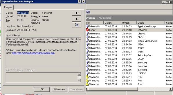

Ich habe jetzt alle Inhalte im Event Viewer gesichert und dannach den Event Viewer geleert. WHS neu gestartet und den besagten Service versucht von Hand zu starten. Im Eventlog ist nicht viel zu finden, außer ein Fehler bei "Schannel" (siehe Anghang 6).
Anhang 6-kl.jpg (54.09 KiB) 4984 mal betrachtet

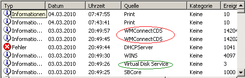

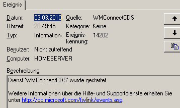

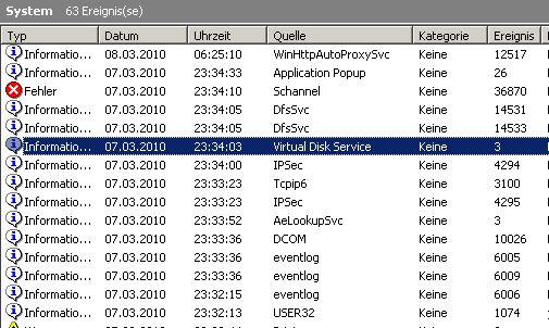

Bei mir folgende 2 Einträge zum CCDS kurz nach dem Eintrag das der VirtualDiskService gestartet ist ...

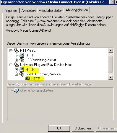

sind die Abhängigkeiten des Dienstes richtig eingetragen und alle Dienste von denen er abhängig ist gestartet ?

bei mir ist wmccds von ein paar Diensten abhängig (siehe Anhang 7). Alle, bis auf einen "HTTP" sind gestartet. HTTP kann ich nicht als Dienst finden.
Es gibt wiederum keine Dienste die von wmccds abhängig sind.
Anhang 7.JPG (45.74 KiB) 4972 mal betrachtet
HTTP ist auch kein Dienst sondern eine Komponente
Hier noch mal in Bildern:
cds event1.PNG (8.73 KiB) 4967 mal betrachtet
cds event2.PNG (6.42 KiB) 4967 mal betrachtet
cds event3.PNG (7.24 KiB) 4967 mal betrachtet

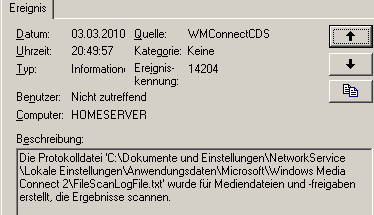

Im Event Log findet sich kein Eintrag zu dem WMConnectCDS (siehe bitte Anhang 8).
Anhang 8.JPG (58.19 KiB) 4966 mal betrachtet
