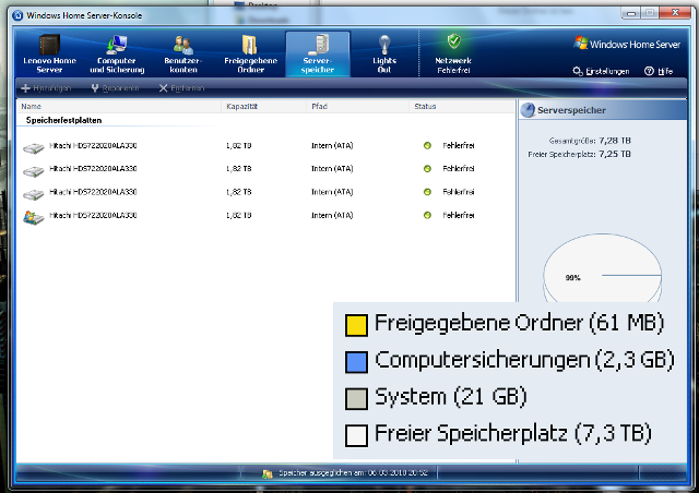

In ANLAGE1 sieht man den SERVERSPEICHERBEREICH der WHS-Konsole, wichtig hier mein persönlicher Ordner ist leer (sprich 61MB belegt).

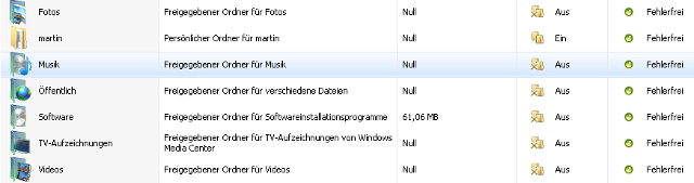

In ANLAGE2 sieht man den FreigegebeneOrdnerBereich, für mein Persönlichen Ordner wird eine Speicherbelegung von "NULL" angezeigt, die Ordnerdublizierung ist aktiv.

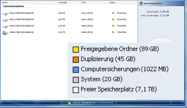

SERVERSPEICHERBEREICH der Anteil Duplizierungen mit 45GB. ANLAGE3
soweit so gut, also kommt WHS nicht allein auf die Idee eine Duplizierung anzulegen....ok.
Also dachte ich mir jetzt wo bereits eine Datei hochgeladen ist, lade ich doch einfach mal die nächste Datei hoch und schau mir an wie sich das System verhält. Ich lade also die nächste Datei hoch (wieder 44,6 GB groß).
nach dem hochladen bietet sich mir folgendes Bild
(siehe ANLAGE4)
wenn WHS von selber diese Dateiduplizierung hinbekäme, müsste da nicht bei DUPLIZIERUNGEN der gleiche Wert stehen wie bei FREIGEGEBENE ORDNER ???
Ich vermute stark würde ich an dieser Stelle erneut das Häckchen für die Dateiduplizierung entfernen und neu setzten dass der Wert wieder gleich ist.

- ANLAGE4
- nachderzweitedatei.PNG (66.34 KiB) 1587 mal betrachtet
- ANLAGE3
- nachdererstenDatei.PNG (64.81 KiB) 1587 mal betrachtet
- ANLAGE2
- vorher2.png (45.61 KiB) 1587 mal betrachtet
- ANLAGE1
- vorher.PNG (126.85 KiB) 1587 mal betrachtet
