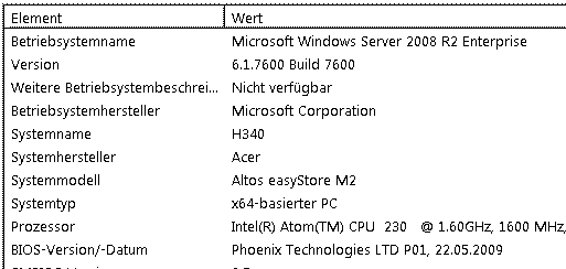

ich habe heute mal den 2008 R2 Enterprise installiert. Das Ding läuft erstaunlich flüssig. Ich hätte das zunächst nicht gedacht.
Die Speicherauslastung liegt nach der Installation bei etwa 430MB, Verfügbar noch etwa 1600MB.
Meine Hper-V Maschinen auf einem Okta-Core Server mit 20GB Memory fühlen sich teilweise langsammer an, naja laufen auch 8-10 p
Ich habe nun mal folgende Rollen aktiviert um zu sehen was so rauskommt.
- AD Controller
- Hyper-V (Wird vom Atom 230 nicht unterstützt)
- Fileserver (nimmt die Daten mit etwa 65MB/Sekunde an)
h340 mit Windows 2008 R2, Systeminfo.gif (4.1 KiB) 3030 mal betrachtet

JuergenB hat geschrieben:Hi,
- AD Controller
Hallo Juergen,
vielen Dank fuer die Info. Die Werte hoeren sich ja ganz gut an. Das klingt erfolgsversprechend. Sobald der Grafikadapter da ist, werde ich das testen.
