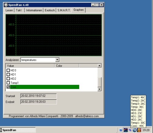

So, leider gibt es allerdings doch einen Wehrmutstropfen und zwar stimmen nun die Anzeigen für die Temperatur der CPU nicht mehr. SpeedFan meint die Temperatur würde bei -50° liegen
Das zeigt SpeedFan an...

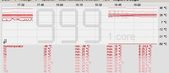

und auch WebTemp (übernimmt ja die Daten) zeigt das so an.
Das zeigt dann auch WebTemp an...

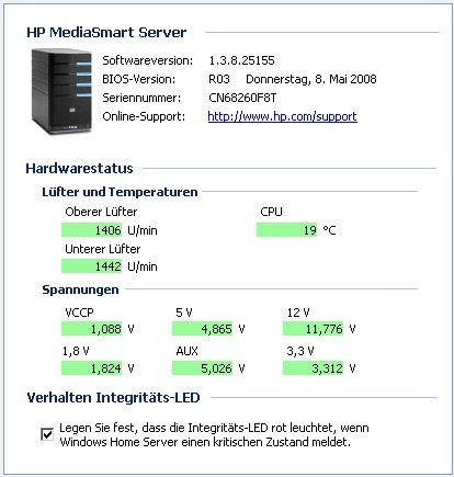

Die Hardwareanzeige des HP in der Console zeigt allerdings 20° an.

Also, ich habe von einem Bekannten noch einen Tipp erhalten und habe dann das gefunden...
AMD chips report the temperature by a special register in the CPU's NB. Core Temp reads that register and uses a formula provided by AMD to calculate the current temperature.
The formula for the K8 is: 'Core Temp = Value - 49'.
The formula for the K10* is: 'CPU Temp** = Value / 8'.
The sensor in AMD CPUs can report temperatures between -49C and 206C.
Es scheint also an SpeedFan zu liegen, das die Temperatur nicht richtig ausliest oder berechnet. Hat Jemand einen Tipp oder ein Programm wie SpeedFan oder WebTemp das die Temperatur richtig anzeigen kann. Wobei ich WebTemp extrem gut finde und ansich weiter benutzen möchte.

So...habe nun ein Programm gefunden, nämlich CoreTemp, dass die CPU korrekt erkennt und auch die Temperatur anzeigt. Diese liegt, wie schon die HP Hardware Übersicht zeigt, um bei 20°.
Deshalb denke ich hier hat SpeedFan einen Fehler, der dann auch bei WebTemp weiterführend angezeigt wird, da die Daten von SpeedFan übernommen werden. Wenn Jemand gut in der englischen Sprache ist, kann er das ja mal dem SpeedFan Programmierer mitteilen.
