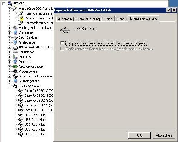

JoachimL
WHS-Experte
Beiträge: 1228
Re: USB "Wecksignal"
Beitrag von JoachimL »
Alle Einstellungen für Engergiesparen oder Wecken bei den USB Hubs sind aus. Trotzdem...oder wo sonst soll ich nachsehen?

JoachimL
WHS-Experte
Beiträge: 1228
der-Leo hat geschrieben:USB-Hubs?
Wo kann man bei denen etwas einstellen?
Sorry wenn ich nicht präzise war, ich meinte die USB-Root-Hubs im Gerätemanager - sind alle gleich konfiguriert:
Hast du im BIOS deines Mainboards mal nachgesehen?
beim Acer ist das nachsehen schwierig - kann bitte jemand der einen Acer mit Graka bzw. VGA-Kabel hat mal nachsehen ob es dafür eine Einstellung gibt?
Danke & Gruß Joachim
