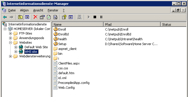

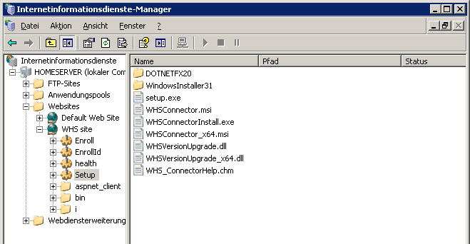

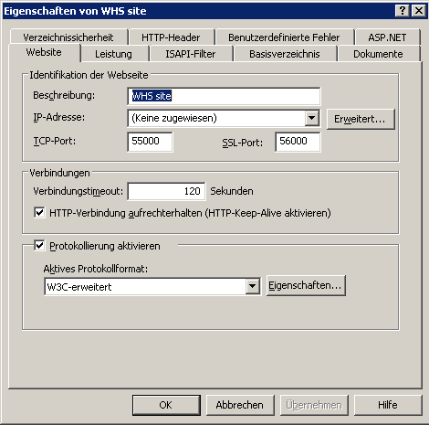

Geh mal auf den Server und rufe den Informationsdienste-Manager auf und schau mal was dort eingetragen ist
und dann die Eigenschaften
Blockadebrecher

die Werte sind die gleichen wie auf Deinen Bildern. Gibt es irgendwo noch welche die ich kontrollieren kann?
Daß sich da was verändert hat ist klar. Kann das mit dem PP3 zusammenhängen? Den letzten Rechner auf dem ich den Connector installierte war mit PP2.

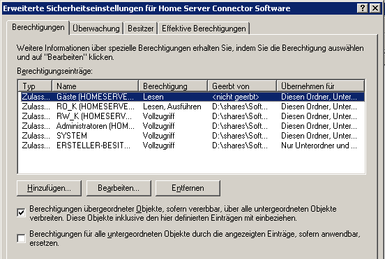

Re: Home Server Connector Software lässt sich nicht installieren
dann geh mal auf setup
und dann auf (rechtsklick) Berechtigungen > Erweitert
Blockadebrecher
Beiträge: 37
Registriert: 12. Jun 2009, 18:42
Beitrag von Blockadebrecher »
ha ha, ein Schritt weiter. Die Gäste haben gefehlt. Nachdem ich die hinzugefügt habe kan ich über die Seite WHSConnectorInstall.exe herunterladen und installieren. Der Server wird gefunden und die restlichen Daten werden nachgeladen, dann kommt die Fehlermeldung:
Beim Starten des Setups für Windows Homeserver Connector ist ein Fehler aufgetreten. Führen Sie das Setup für Windows Homeserver Connector vom Freigebenen Ordner "Software" auf dem Server manuell aus.

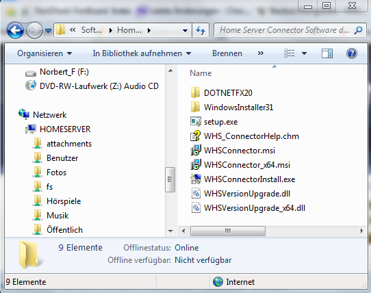

Schau mal was bei dir hier angezeigt wird
Connector files.PNG (95.44 KiB) 4756 mal betrachtet
und prüfe auch mal die Berechtigungen ... laut Log wird nicht alles gefunden
AAAARRRGHHHHH.
Oh man, das hätte so einfach sein können.
ICH habe doch was verändert.
Ich liebe es wenn meine Verzeichnisse aufgeräumt sind. Deshalb habe ich den Ordner mit den kompletten Installationsdateien verschoben. Deswegen konnten die restlichen Daten nicht gefunden werden. Als ich jetzt das Bild sah was alles zu den Installationsdateien gehört ist mir aufgefallen, dass bei mir viel weniger im Ordner ist.
DANKE DANKE DANKE DANKE.
Leute lasst Euch gesagt sein, nicht rumfumeln wennman keine AHnung hat was man damit anrichten kann!!
In diesem Sinne in schönes Wochenende
Jürgen
