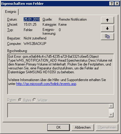

Sind jetzt alle Festplatten defekt?
Diesmal auf dem WHS2Backup
- EAerr002A.png (9.13 KiB) 3920 mal betrachtet

Schau doch mal in den/die QSM-Logs ob du das da auch findest ... ich glaube eher Remote Notifikation hat ein Problem

In der "QSM.######.log" sind auch Hinweise auf die Festplatten.
Nur ist das so umfangreich, dass ich es hier nicht komplett zeigen kann.
Andererseits kann ich mit dem Inhalt sowieso nichts anfangen.
Ich hatte vorgestern schon mal versuchsweise auf beiden Servern sämtliche Ordner-Duplizierungen abgeklemmt, um evtl. Fehler dadurch auszuschließen. Fehlanzeige!
Heute habe ich versuchsweise auf beiden Servern "Remote Notification" deinstalliert - aus dem gleichen Grund.
Wenn ich trotzdem ständig nur Fehlermeldungen und Warnungen von beiden Servern erhalte, mit denen ich nichts anfangen kann, kommt mir langsam aber sicher der Gedanke, diese doch besser zu entsorgen und meinen stinknormalen alten PC wieder als File-Server fungieren zu lassen. Zumindest gab es da keinen Stress.
Ich weiß ja nie, was ich aufgrund der zahlreichen Fehlermeldungen jetzt (täglich) alles machen muss oder ob man die einfach ignorieren sollte, weil sie möglicherweise nichts zu bedeuten haben.
Nur will (und muss) ich nach fast 3 Monaten erfolgloser Testerei jetzt meinen Rechner auch mal wieder sinnvoll einsetzen statt immer nur Probleme der beiden WHS zu enträtseln.
Hat noch jemand eine Idee, ob und wie ich evtl. die Anzahl und Häufigkeit der (mir) nichtssagenden Meldungen senken kann?
