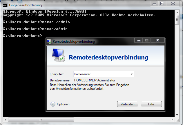

Sorry, da du dich an einen Thread dran gehängt hattest dachte ich du hättest den X510 ... aber mit dem H340 muss das mit kurzem Drücken klappen ..habe ich gestern noch gemacht :shock:
jetzt fällt mir nur noch ein, es mal mit mstsc /admin zu versuchen ... sonst bliebt dir nur noch der harte Reboot (nachdem es dann hoffentlich wieder läuft)

Mit mstsc /admin öffnet sich ein Hilfefenster für die Syntax. Mit jeder anderen Syntax auch.
