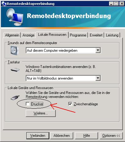

Wenn du dich auf deinen WHS per RDP Verbindest dann solltest du die RDP-Einstellungen an deinem Laptop kontrollieren.
Schau bitte in den Optionen deines RDP Clients unter Lokale Ressourcen nach ob der Haken Drucker angehakt ist. Den solltest du entfernen.
Michi
Michi
- RDP Einstellung am Client
- RDP-Einstellung_am_Client.JPG (41.29 KiB) 256 mal betrachtet

Und dann Danke. Manchmal sieht man den Wald vor lauter Bäumen nicht.
Manno. Ist's das Alter? Sollte ich mir doch einen Mac kaufen und nichts mehr selbst verbasteln?
Danke nochmals.
