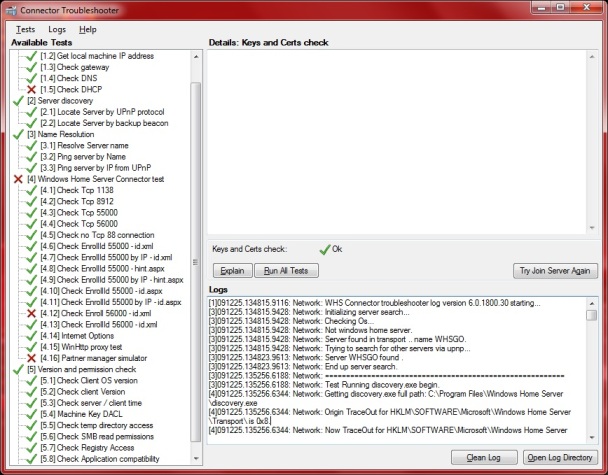

habe mal das Toolkit laufen lassen. Sagt mi leider nichts -> no englisch
Häng mal einen Screen ran.

Kay, danke, aber ich bin heute wohl früher aufgestanden als du ;) darum läuft schon die neuinstallation des Servers. Macht zur Zeit reichlich Windows updates. Wenn die so alle fertig sind, ist dann Mediaportal wieder dran! Schon blöd sowas.
Ich habe auch, glaube ich, den Shuldigen gefunden:
Hatte von einem Bekannten einen USB-Stick mit Filmen. Die wollte ich direkt auf den WHS kopieren. Stick also rein in USB, dann installerte der auf einmal ungefragt ein virtuelles DVD-LW. Dann konnte ich zwar die Dateien kopieren, aber nach einem Reboot des WHS ging der Ärger los. Erst sagte die Konsole: Bitte Windows aktivieren, noch Null Tage zeit. Dann auf einmal: Passwort ist falsch und nix ging mehr.
Antivierenprog ist ja auf dem WHS drauf, aber denke, es war ein "technischer defekt" passiert!?!?!??
Boogie
