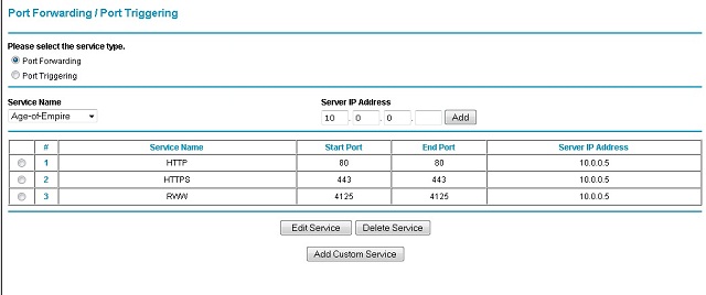

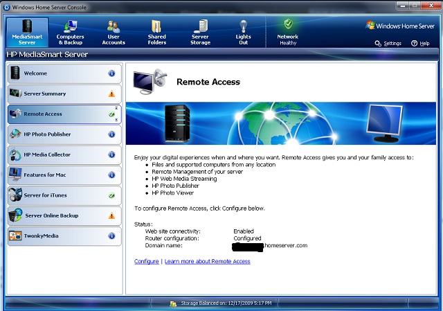

bin neu hier. Ich habe heute schon Stunden in diesem und anderen Foren verbracht. Leider komme ich nicht weiter. Ich habe seit kurzem einen HP EX485. Dieser ist ueber meinen Router (Netgear WNR3500v2) angeschlossen. Es funktioniert auch alles super. Nur das aus dem Internet starten geht noch nicht. Kurze Uebersicht was ich bisher gemacht habe.
- Server angeschlossen und Netzwerk PC's eingerichtet --> funktioniert
- Remote Access eingestellt --> funktioniert
- Lights out installiert --> funktioniert
- Router Port Forwarding eingestellt fuer Server IP Port 80, 443, 4125 nach Anleitung http://www.homeserverland.com/wiki/w/wh ... outer.aspx --> funktioniert, sagt jedenfalls der ct Netzwerkcheck (80 und 443 sind rot, habe leider gerade keinen Screenshot zur Hand)
- Wake up ueber HP MediaSmart Server Control Center --> funktioniert
- Wenn der Server laeuft ueber ....homeserver.com zugreifen --> funktioniert
- Internet Provider Time Warner Cable
Ich hoffe ich habe jetzt nichts vergessen, wenn ja fragt mich einfach. Ich hoffe es gibt jemanden, der mir weiterhelfen kann! Ich lebe in Kalifornien, daher habe ich 9h Zeitunterschied, nur falls ich mal nicht sofort antworte.
Vielen Dank und viele Gruesse,
Mario

- WHS Console Remote Access
- 2.jpg (95.24 KiB) 1454 mal betrachtet
- port forwarding
- 1.jpg (37.38 KiB) 1454 mal betrachtet

Re: Der Server kann nicht uebers Internet gestartet werden
Hallo Mario!
Wie stellst Du Dir das Aufwecken aus dem Internet vor?
Du musst schon einen WOL-Befehl absetzen und hoffen, dass Dein Router das an den WHS weitergibt. Die meisten machen eben genau das nicht.
Mit einem einfachen Aufruf der xxx.homeserverseite ist es jedenfalls nicht getan!
Grüß mir Californien und willkommen im Forum!!
LG
Steve
