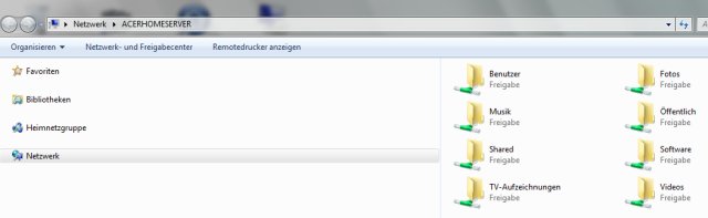

OK, ich habe es auch mit mit dem Link versucht: leider auch ohne Verbesserung. Hatte ich mir aber auch gedacht, denn diese ist auch nur ein Ausschnitt aus dem Explorer.
Dennoch spielt irgenwas für die Anzeige des Explorers rein: Beim ersten Aufruf kam der Explorer-Ausschnitt aus dem Link noch mit einer herrlich aufklappbaren linken Seite. Nachdem ich den Fehler provoziert hatte (indem ich ein Verzeichnis umbenannt hatte) und diesen nur noch schließen konnte, wurde er beim erneuten Aufruf nur mit der aufgeräumten Anzeige, die der Screenshot zeigt geöffnet. Die linke Seite ist tot, rechts kann man noch was aufklappen.
Den normalen Explorer öffne ich mit dem Eintrag unter "Ziel": %windir%\explorer.exe /e,::{20D04FE0-3AEA-1069-A2D8-08002B30309D}
Damit öffnet sich der Explorer zumindest bis zum nächsten Zugriff auf WHS-Ordner wenigsten jedesmal mit voller Funktion.
- screen1.jpg (15.53 KiB) 4961 mal betrachtet
