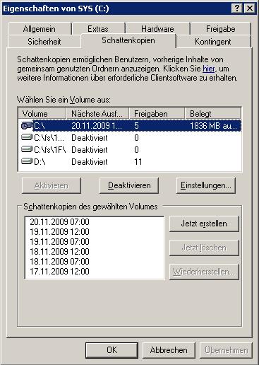

Der WHS hat Probleme mit dem Volume Shadowing, wenn überhaupt kannst du es für die Systemplatte einschalten aber auch dort "bringt" es m.E. nicht viel.
Geh mal auf den WHS und ruf den Datei-Explorer auf, dann klickst du rechts auf Laufwerk C und wählst dann Eigenschaften > Schattenkopien auf. Dort alles deaktivieren bzw. wenn du willst C: aktiv lassen

ich habe dort geprüft und dabei fiel mir ein, ich war tatsächlich schon bei der Einstellung gewesen.
Ich habe an der Stelle keine Einstellmöglichkeiten, weder bei c, noch bei d.
Dort steht:
Es konnten keine Volumes, von denen Schattenkopien erstellt werden können, ermittelt werden.
Fehler 0x8004230f. Beim Schattenkopie-Anbieter ist während der Verarbeitung des angegebenen Vorgangs ein unerwarteter Fehler aufgetreten.
Nach dem Fehler habe ich gegoogelt und bin auf folgende M$-Seite gestossen http://support.microsoft.com/kb/940032/de. Das habe ich alles gemacht, was dort steht, hat aber nicht geholfen... :(
