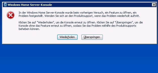

Habe mich jetzt einmal per Remote-Verbindung auf das Gerät geschaltet und erhalte die angehängte Fehlermeldung. Kann mir da jemand was zu sagen? Vielleicht hängt das ja mit den Problemen zusammen???

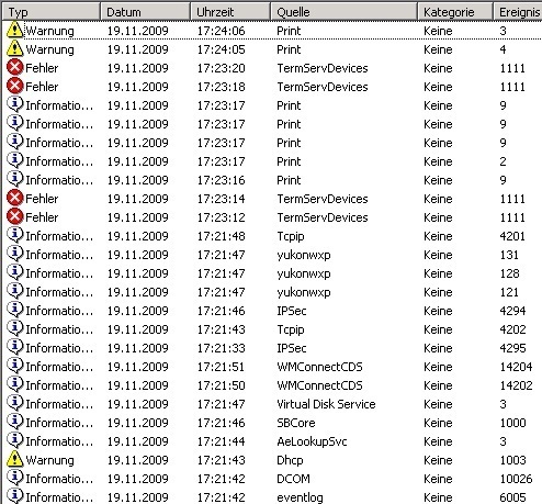

Irgendwie scheint LO nicht der Verursacher der Probleme zu sein...
Er will immer irgendeinen Drucker von mir nachinstallieren und dann stürzt die Gesamte Home Server Console ab..

So, die genannten Fehler entstehen wenn mein Server veruscht die Drucker von meinem Desktop Client zu installieren. Das sind aber nur Software Drucker z.B. XPS Dokument Writer etc. Die sind aber auch gar nicht freigegeben???
Die Fehler sorgten dann für einen Absturz der Home Server Konsole und den Stop des Lights Out Server Clients...
Den Fehler kann ich leider nicht mehr reproduzieren. Er tauchte bislang nicht wieder auf. Allerdings frage ich mich warum er die Software Drucker installieren will?

Re: LightsOut Client bei Windows 7 Ultimate/Professional
Wenn du eine Remote Verbindung aufbaust kannst du auswählen ob die Drucker des aufrufenden Clients dort verfügbar haben willst, wenn ja müssen die Treiber dafür installiert werden ... m.W. kannst du nur alle oder keine wählen
