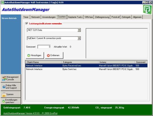

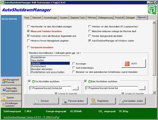

P.S: Kannst du mir ein Screenshot geben wo ich das eintelle im AutoShutdown wegen dem utorrent Programm

adi84 hat geschrieben:P.S: Kannst du mir ein Screenshot geben wo ich das eintelle im AutoShutdown wegen dem utorrent Programm
auf der Timer-Seite: 10 Minuten - das lohnt keinen Screendump
Netzwerke Seite: unverändert - nach meinem Verständnis verschwindet diese Seite bei der kostenlosen Version (bei mir in 3 Tagen)
Counters:
Schwellwert bei mir für Bytes Received/s und Bytes Sent/s jeweils 500 - ohne das optimiert zu haben
Allgemein:
Ich stoppe beim Standby LO und schalte es danach wieder ein, ursprünglich in der Hoffnung daß die Anzeige dann genauer ist - bewirkt aber wenig.

P.S. die Screenshot vom Autoshutdown Manager waren sehr hilfreich-Danke
