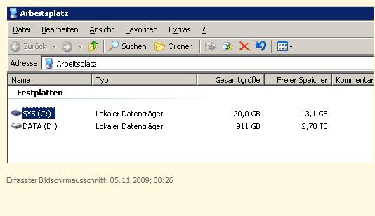

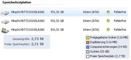

Das Problem ist das ich bei der Festplattenverwaltung und Ordnerduplizierung nicht ganz durchblicke (den Beitrag von Martin habe ich schon gelesen, dieser hilft mir nur bedingt).
In dem Gerät sind 3 Festplatten a 1 Terra installiert. Der Home Server war natürlich schon vorinstalliert und ich nehme ihn gerade in Betrieb. Ich erhalte zwei verschiedene "Bilder" (siehe Dateianhang). Das in der Konsole sieht soweit gut aus. Das im Arbeitsplatz verstehe ich nicht ganz. Auf der Partition D steht bei Gesamtspeicher 911 GB und bei freier Speicher 2,70 TB. Wie kann das sein?

plate hat geschrieben:Auf der Partition D steht bei Gesamtspeicher 911 GB und bei freier Speicher 2,70 TB. Wie kann das sein?
Das ist eine - sagen wirs höflich - bekannte Eigenheit des WHS. Bemühe einmal die Forensuche mit dem Stichwort "November-Patch", da wirst du Tonnen von Postings zu lesen bekommen. Kurz gefaßt: glaub der Anzeige des freien Speichers, nicht der Gesamtgröße.
Auf welches Bild beziehst du dich? Wenn du dich darauf beziehst was der Arbeitsplatz anzeigt den wären es ja nur 911 GB. Das stimmt ja aber nicht. Es sollten 2.7 GB sein oder?

plate hat geschrieben:Wenn du dich darauf beziehst was der Arbeitsplatz anzeigt den wären es ja nur 911 GB. Das stimmt ja aber nicht. Es sollten 2.7 GB sein oder?
Richtig, den Arbeitsplatz meinte ich. Und genauso meinte ich, daß du hier der Angabe des freien Speichers (2,7 TB) glauben sollst und nicht der Angabe der Gesamtgröße (911 GB).

Daraus entstehen dann so kosmetische Probleme wie die Anzeige im Arbeitsplatz - denn der Arbeitsplatz gehört zum Windows Server 2k3 die Konsole zum WHS - die weiß wie sie mit den Daten umgehen muss und der Weg den WHS zu administrieren - sollte (immer) über die Konsole gehen wodurch man solche kosmetischen Probleme gar nicht mit bekäme.

zum Thema wo die Daten zuerst hingeschrieben werden:
das lässt sich prima in dem AddIn "Datenträgerverwaltung" beobachten
-Konsole mit AddIn öffnen
-Datei vom gleichen Client in eine Freigabe "freigegebene Ordner auf Server" kopieren.
z.B. bei einem 3-Platten WHS bleibt die HDD-0 im 3-stelligen Kb Bereich und HDD-1 oder HDD-2 zeigen Kb-Wehrte sehr nahe an der Netzwerkrate
nach gewisser Zeit beginnt die zweite Datenplatte mit der Duplizierung
diesea Verhalten kam m.M. mit dem PP1
Gruß Armin

Ist ja interessant, denn zumindest von den Datenraten schien es mir immer so das die Samsung F1 (500GB) die limitierende Komponente beim lokalen Kopieren (auf die UNC Pfade) war.
Re: Fesplattenverwaltung und Ordnerduplizierung?
Ich habe gerade versucht das Ganze mit Sysinternal Tools etwas zu unterfüttern .. die kommen leider mit den auf C: eingebundenen Datenplatten nicht zurecht :cry:
locke703 hat geschrieben:das lässt sich prima in dem AddIn "Datenträgerverwaltung" beobachten
genau so ist es ... nach meinem MS-Verständnis erkennt das File-System bei einem CreateFile dass es sich um ein Verzeichnis mit Tombstones handelt und legt sofort den Tombstone an. Dann wird die primäre Poolplatte ausgewählt und ein Pointer dorthin eingetragen ... danach läuft das File-System ganz normal weiter und lenkt alle IOs die sich auf den Tombstone beziehen auf die richtige Lokation um. Später kommt der Storage-Manager und dupliziert die Datei.
Das ist übrigens ein entscheidender Unterschied zum RAID 1, bei RAID 1 ist beim Schließen der Datei das Duplikat ebenfalls existent ... aber ob das ein Nachteil der WHS-Methode ist ?

plate hat geschrieben:Dass du und Roland M das wissen denke ich mir. Aber wer weiß wer den Thread sonst noch liest. Als Admin macht man das gerne ausdrücklich klar, da die User das in der Regel nicht wissen. Außerdem kann man es nicht oft genug sagen ;-) .
Auch wenn ich nichts mit der Administration des Forums zu tun habe, lade ich Dich trotzdem ein, aktiv im Forum mitzuwirken. Solche Leute sind immer brauchbar! :D
Ich habe warscheinlich einfach ein Problem mit der Logik. Ich administriere normalerweise vollwertige Server (2003 und 2008, etc.). Da bin ich einiges gewohnt. Hier muss ich etwas umdenken.
Da kann ich dir uneingeschränkt beipflichten!
Auch ich kam von Novell 2.xx über Novell 3.1x zu Windows NT 3.51, dann NT 4.0, 2000, 2003, bis 2008. Und ja, es gibt immer wieder was, wo massives Umdenken gefragt ist, aktuell z.B. die cluster-basierende Sicherung. Aber andererseits ist es ja auch was Schönes, immer wieder gefordert zu werden... :D
Das fällt aber schwer wenn man das System dahinter nicht begreift bzw. es keine Infos dazu gibt.

Ach Leute. Das ist mir ja fast schon peinlich. Für alle denen es genauso geht wie mir:
Die Technik heißt Drive Extender und ist eine neue Technologie die mit dem WHS eingeführt wurde. Hier gibt es einen (englischsprachigen) Technical Brief von Microsoft dazu:
http://www.microsoft.com/downloads/deta ... layLang=en
Das Wort Drive Extender hat mir gefehlt. Hätte ich gleich danach gegoogelt hätte ich auch gefunden nach was ich suche ;-) (Beim durchstöbern von Home Server Blog ist mir das nie aufgefallen. Zumindest habe ich es nicht als das wargenommen was es ist :?: ). Ich habe diesen Brief durchgelesen und muss sagen, wenn das in der Praxis alles so funktioniert wie dort beschrieben, bin ich ja nahezu begeistert. Schlaues Konzept. Vor allem wurde an alles gedacht was mir jetzt so spontan einfällt.
- Platten können hinzugefügt und entfernt werden.
- Durch die Duplikation bin ich vor einem Plattenausfall geschützt (ich habe nur noch nicht kapiert ob die Systempartition auch dupliziert wird. Was wenn die Primäre Platte ausfällt?)
- Und fast das Wichtigste: Laut dem Dokument kann ich meine Platte (im worst case) aus dem Server nehmen, die Platte z.B. per USB an einen anderen Rechner hängen und über X:\DE ganz normal auf meine Daten zugreifen. Unabhängig von irgendwelchen logischen oder hardwaregebundenen RAIDs. Sehr gut. (Oder einfach das Backup von letzter Nacht aus dem Schrank holen ;-) )
Jetzt bin ich bereit meine Daten dort abzulegen. Vielleicht kann ich ja dann doch ruhig schlafen ;-). Fehlt nur noch eine vernünftige Anti-Viren Lösung. Kaspersky stellt sich ja leider quer.
Interessant wäre noch wie es technisch umgesetzt wurde. Also wenn ich das in Server 2003 nachbauen müsste würde ich folgendes machen. Meine Vermutung wäre:
Über die Daträgerverwaltung wird ein logischer (!) JBOD erstellt
Eine Partition mit 20 GB erstellen (fürs System)
Für die Duplikation werden Volume Schattenkopien und Hardlinks verwendet
Kann man sagen das Drive Extender aus diesen Komponenten zusammengebastelt wurde? Oder ist das eine ganz andere Technik?
