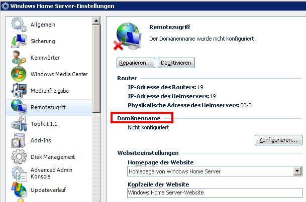

Remotezugriff WHS Einstellungen ohne Windows live?
wenn ich außerhalb meines Netzwerkes über Web auf den WHS zugreifen möchte benötige ich die Einstellungen von der Konsole?
Wie bekomme ich den Domänename hinein?
Wenn ich den Button Konfigurieren drücke muß ich mich bei Windows LIVE anmelden. Da komme ich nicht weiter.
Ich habe aber eine Domäne unabhängig von Windows Live. Wie kann ich die hier verwenden?
Oder besteht eine andere Möglichkeit dass ich diese Funktion in WHS nicht benötige und mich auf einem anderen Weg Zugang zum WHS verschaffen kann?
Ich habe die FritzBox 7270 da müßte es doch auch funktionien?
Vielleicht könnt Ihr mir einen Tipp geben was der zweckmäßigste Weg wäre.

- WHS-Einstellungen Remotezugriff.JPG (47.65 KiB) 3740 mal betrachtet

Re: Remotezugriff WHS Einstellungen ohne Windows live?
Nein!#8126 hat geschrieben:Hallo,
Ich glaube, Du hast, verzeih meine Direktheit, das Prinzip der dynamischen IP-Vergabe nicht ganz verinnerlicht!Wenn ich den Button Konfigurieren drücke muß ich mich bei Windows LIVE anmelden. Da komme ich nicht weiter.
In Kürze:
Du willst Deinen WHS von außen erreichen. Problem hierbei ist, dass die meisten Internetserviceprovider alle 24 Stunden die dir zugewiesene IP ändern, über die du eigentlich Deinen WHS erreichst.
Um das zu umgehen, gibt es kostenlose Dienste im Internet. Dies funktioniert dann in etwa so:
Deine Fritzbox meldet dem Dienst die neue IP, sobald diese erneuert wurde. Diese ip wird mit einem Namen verknüpft, der immer gleich bleibt. Beispiel: meinhomeserver.com.
Über diesen Namenkannst Du nun unabhänig von der ip immer deinen WHS erreichen.
Die bekanntesten Dienste sind dyndns oder eben MS-Live.
Konnte ich mich in etwa verständlich ausdrücken??
LG
Steve

Leider haben mir Deine Ausführungen nicht weitergeholfen. Was eine dynamischen IP-Vergabe ist weiß.
Warum gibt es die oben im Bild aufgeführte Funktion Remote? Ist das nur für eine statische IP gedacht?
In deinem letzten Satz schreibst du "Die bekanntesten Dienste sind dyndns oder eben MS-Live".
Hier hatte ich doch die Probleme über die Funktion (siehe obiges Bild) MS-Live zu kontaktieren.
#8126

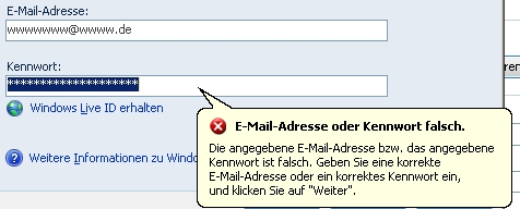

Ich hatte mich bei W Live angemeldet. Auch auf der Web Seite konnte ich mich bei Live anmelden.
Aber in der WHS Konsole Einstellungen bekomme ich eine Fehlermeldung. Ich habe hier mehrrmals die Adresse und das Kennwort eingegeben aber ohne Erfolg. Keine Ahnung wo hier der Fehler liegen kann.
#8126
#8126
- Fehlermeldung.jpg (60.37 KiB) 3726 mal betrachtet
Wenn du 100% sicher bist, dass du dich mit dieser Mailadresse und diesem Passwort bei Windows-Live anmelden kannst .-.. dann habe ich keine weitere Idee

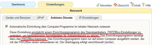

Nachstehend ein ein Print Screen von der Fritzbox die diese Funktion beschreibt. Vielleicht hilft das weiter.
#8126
- FritzBox-Anbieterdienste-01.jpg (84.01 KiB) 3622 mal betrachtet

Ich verstehs immer noch nicht!
Mit Diensteanbieter ist normalerweise Dein Provider gemein, der Dir den Internetzugang zur Verfügung stellt. Dieser stellt evtl. Konfigurationsdaten für bekannte I-netzugänge zur Verfügung. Das hat aber nichts mit Live zu tun außer vielleicht Dein Provider heißt Microsoft?
Ein spezieller Anbieterdienst der via FB MS-Live konfigurieren würde, wäre mir total neu! Sollte dem aber so sein, bitte ich um (hoffentlich zahlreiche) Bestätigungen.
(Nein, das soll keine Verar.... sein, sondern nur der Versuch einen Ungläubigen, wie mich, evtl. eines besseren zu belehren!!)
Ach ja, auch ich hab ne FB, zwar nicht die 7270, aber die 7170. Bei mir ist der Punkt abgewählt.
