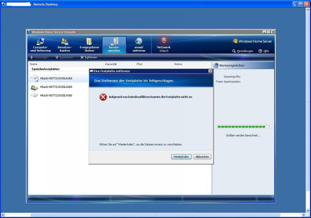

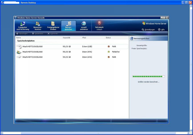

Habe ein großes Problem mit meinem WHS:
Beschreibung:
Verbaut sind 2x 1 TB Festplatte intern sowie eine externe 1 TB Platte.
Problem:
Nach der Installation des WHS habe ich über die Datenträgerverwaltung die zweite HDD auf Software Raid 1 (Spiegelung umgestellt) seit dem lässt diese sich nicht mehr aus der Serverconsole entfernen bzw. wird als fehlend dargestellt.
Gleiches Problem tritt mit der externen HDD auf, die Ordner-Duplikation habe ich bereits deaktiviert (hat jemand eine Idee wie ich die Platten entfernen kann?) Über die Konsole habe ich leider keine Möglichkeit (siehe Bild 2) ich bekomme immer eine Fehlermeldung "Aufgrund von Dateikonflikten kann die Festplatte nicht entfernt werden". Das Softwareraid habe ich bereits einmal entfernt und neugestartet (die interne Festplatte lässt sich auch dann nicht entfernen!)
Beschreibung:
Problem:
- Resized bild1.jpg (198.15 KiB) 3183 mal betrachtet

hier übrigens nochmal die screenshots bezüglich regedit und der fehlmeldung (readme.txt)
HDDs per REGEDIT aus der WHS-Console löschen:
1. (Unter "HKEY_LOCAL_MACHINE" -> "Software" -> "Microsoft" gehen.)
2. (Dann den Eintrag "Windows Home Server" -> "Storage Manager" -> "Disks" suchen...dort werden alle eingebundenen (auch die Fehlerhaften z. B. als Unknown gekennzeichneten Festplatten aufgeführt! "System-Disk" sollte man wenn möglich nicht entfernen
3. (Unter Attributs kann man genaue Infos zur HDD einsehen vielleicht nützlich wenn man mehrere Festplatten der gleichen Marke verbaut hat)
Nach dem löschen der Einträge sollte der Server neugestartet werden (einmal bzw. es kann auch zweimal erforderlich sein)... bei mir waren die Demigrator-Meldungen erst nach dem zweiten Start weg.
Bilder zum Dateikonflikt:

Re: Festplatten lassen sich nicht entfernen :-(
mit dem fsutil ging es leider nicht... habe die beiden readme dateien einfach mal geslöscht... die fehler sind jetzt verschwundenOlafE hat geschrieben:fsutil reparsepoint delete d:\shares\sharename\pfad\dateiname
koennte helfen, das stoerrische Teil loszuwerden.
Alternativ, wenn die auf einen Pfad verweist, dort aber nicht mehr ist, lege einfach eine gleichnamige Datei an der Stelle an und loesche dann ueber shares.
Viele Gruesse
