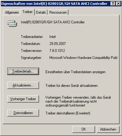

Du hast uns nicht gesagt was für einen WHS du verwendest. Wenn es sich um den Acer handelt, dann wird dort kein Raid benutzt, aber der Controller läuft im sogenannten AHCI Modus. Und dafür werden genauso die Intel-Treiber gebraucht wie für Raid. Ist also etwas missverständlich. Allerdings sind die richtigen Treiber beim Acer dabei.

vielen Dank für Deine Antwort. Ich habe einen Acer (habe das in der Signatur ergänzt). Da diese Fehlermeldung nach einem Festplattenfehler kam, vermute ich, dass vielleicht bei der Reparatur der Treiber beschädigt wurde, aber da der Homeserver ansonsten problemlos zu funktionieren scheint, bin ich etwas misstrauisch. Ich habe den angebotenen Link (http://downloadcenter.intel.com/Product ... uctID=2101) mal angeklickt. Dort werden Treiber für Server 2003 angeboten, allerdings weiß ich nicht, welche Edition die richtige wäre (Standard edition oder nicht?). Desweiteren ist für mich unklar, welcher der angebotenen Treiber überhaupt der richtige ist, denn Windows sagt mir, dass ich iaStor.sys bräuchte. Die Webseite gibt jedoch keine Dateinamen an und es gibt dort etliche "Intel Matrix Storage Manager". Wenn ich auf der Intel-Seite nach der Datei suchen lasse, bekomme ich als Antwort, dass sie nicht gefunden wurde (http://downloadcenter.intel.com/SearchR ... tor.sys%22).

Die Treiber gibt es auf der Acer Webseite, der WHS ist unter den Desktops zu finden :shock:

Nun habe ich das folgende getan:
1.) Von Acer den aktuellen Treiber geholt
2.) Zip-Datei entpackt
3.) Nach der Anleitung im Readme über die System-Steuerung die Aktualisierung des Treibers aufgerufen. Ergebnis war, dass er meinte, ich hätte bereits die aktuelle Treiberdatei.
4.) Sicherheitskopie vom Treiber angelegt
5.) Treiber aus der Zip-Datei von Hand ins Systemverzeichnis kopiert (war einen Tag älter als die vorandene Datei)
6.) Server neu gestartet. Ergebnis war, dass ich immer noch dieselbe Fehlermeldung bekam.
7.) Das Verzeichnis mit der dmp-Datei für die Fehlermeldung gelöscht. Ergebnis war eine erneute Fehlermeldung
8.) Das vom Server neu erstellte Verzeichnis mit der dmp-Datei für die Fehlermeldung gelöscht. Ergebnis: keine Fehlermeldung mehr
9.) Server neu gestartet. Das WHS-Icon meldete sich kurzfristig rot mit einem Fehler auf der Festplatte und wechselte dann auf grün. Seitdem ist alles grün und der Remotedesktop ist auch sauber
Das versteh' wer will, aber jetzt scheint Ruhe zu sein.

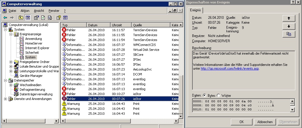

Mein Homeserver (Acer easystore H340) hängt sich jeden Tag kurz nach Mitternacht komplett auf - sodass ich nicht einmal auf den Server komme. Nur eine PING-Antwort erhalte ich lediglich.
In der Ereignisanzeige erscheint der gleiche Fehler wie bei Andrea. iastore-Laufzeifehler. Habe auch schon versucht die Lösungsvorschläge von Andrea nacheinander abzuarbeiten, jedoch ohne Erfolg.

Das hört sich nach einem Plattenproblem beim Mitternächtlichen Checkdiks an ...
geh mal auf den WHS und schau dort in die Logfiles des Checkdisk (pro Partition 1 Logfile)

Da hast du mich glaube ich nicht verstanden: der WHS für jede Nacht ab 0:00 für jede Partition AUTOMATISCH ein Checkdisk durch und schreibt das Ergebnis in jeweils einen Log-File (nicht Eventlog)
Eine manuelles Checkdisk schreibt m.W. weder einen Log-File noch etwas in den Eventlog
Wenn der WHS sich jetzt jede Nacht kurz nach Mitternacht aufhängt würde ich mal in die Logfiles schauen, ob
alle Partitionen durchgelaufen sind (vermutlich nicht) und welcher Fehler zuletzt gemeldet worden ist

Habe jetzt neue Treiber installiert und seit gestern Nacht ist der Server durchgelaufen.
Intel Rapid Storage-Technologie hab ich übrigens installiert. Der hat zu iastor neue Treiber rein geladen.
