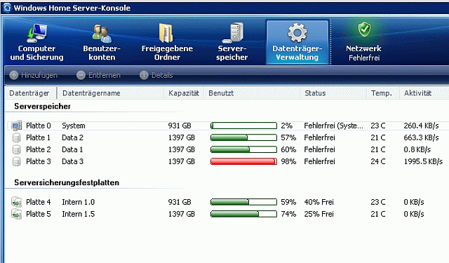

Wenn du das Add-In "Datenträger-Verwaltung" installiert hast, kannst du einerseits für jede HD graphisch den Einbauort im Gehäuse zeichnen, andererseits kannst du über die Details auch die Seriennummern der Festplatten anzeigen lassen. Ich hatte Gott sei Dank noch nie eine defekte Festplatte, aber selbst wenn sie überhaupt keinen Mucks mehr von sich gibt, könnte man mit Hilfe der noch lebenden Festplatten und deren Seriennummern den Schuldigen recht leicht ausfindig machen. Die Seriennummer steht ja auch gedruckt auf dem Etikett der Festplatte...ipod86 hat geschrieben:Wenn mir der WHS jetzt anzeigt, HDD xx sei defekt und sollte gewechselt werden, wie kann ich dann am ehsten rausfinden welche der 3 HDD´s aus meinem Gehäuse es sind?
Roland

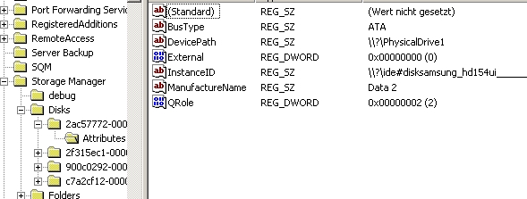

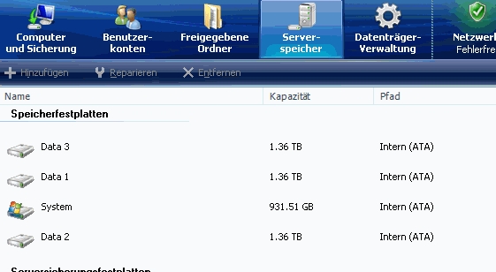

Für die Änderung der Namen der Disks gehst du auf Start/Ausführen oder WIN+R und gibst "regedit" ein. Als allererstes hier grad eine Sicherung mittels Export anlegen: Datei/Exportieren. Beachte bitte, einfach hier Werte ändern oder löschen bedarf des genauen Wissens, was man tut. Sollte trotzdem was schiefgehen, kannst du durch dein eben erstellte Backup durch Datei/Importieren das Ganze wiederherstellen.
Die Disks, welche dem Server als Speicherpool zugewiesen sind, findest du hier: HKEY_LOCAL_MACHINE\SOFTWARE\Microsoft\Windows Home Server\Storage Manager\Disks
Unter jedem Eintrag findest du "Attributes", darin enthalten ist der Wert "ManufactureName", diesen Wert kannst du nun über Rechtsklick/Ändern gemäss deinen Wünschen anpassen.
Was genau angezeigt wird, wenn ein Platte ausfällt, kann ich heute Abend mal nachstellen.

Re: Wie am schnellsten und sichersten defekte HDD erkennen?
und wenn du dich wunderst, dass nach der Änderung in der Registry in der Konsole alles unverändert ist: ... einfach den WHS durchbooten
