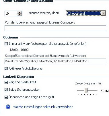

Ich denke ich habe den Fehler gefunden, da heute morgen der WHS super schnell wieder ist und ich auch einen guten Zugriff auf die Daten , Konsole und auch über Remote habe. Gestern nach dem schreiben des Berichtes bin ich nochmal hergegangen und habe mir die Einstellung bei Lightsout näher angeschaut und nur eine Einstellung neu gemacht (siehe Bild)
Ich habe oben nur den Ruhezustand eingetragen und heute Morgen ist dieser Fehler nicht mehr vorhanden. Ich war der Meinung das ich bei dem Update der neuen Version von Lightsout alles richtig eingestellt hatte, war anscheinend nicht so. :roll: Ich hoffe das das System nun wieder so funktioniert wie es vorher der Fall gewesen ist.
zu Martin: da der Fehler immer nach dem Starten des Rechners aufgetreten ist denke ich nicht das der DriveExtender gewesen ist. Dieser Fehler ist auch erst weggegangen als ich den WHS wieder neu gestartet hatte, danach lief er stabil wie halt gesagt bis zum nächsten Morgen. Ich hoffe das ich das mit der Einstellung hinbekommen habe, ach ja vorher stand darin "nichts tun".

Nach nunmehr noch einer Nacht habe ich heute früh das System erneut überprüft und habe festgestellt, dass alles wieder normal läuft.Es scheint so als ob der Eintrag mit dem Ruhezustand der Auslöser für meine Probleme gewesen ist. Bei einem neuen Update muss ich darauf achten wie die Einstellungen vorher gewesen sind. ;) Aber trotzdem Danke für Eure Antworten.
