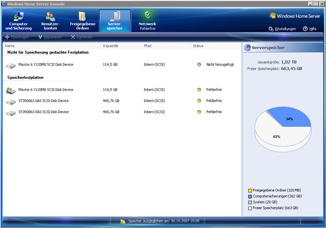

Zum WHS: Ein separater Rechner (Näheres dazu in den nächsten Tagen im Bereich Hardware) mit 2x120GB und 2x500GB SATA Platten, 2GB Ram, AMD BE2350, GB NIC.
Die eine 120GB Platte ist die Systemplatte, die 2x500GB sind Datenplatten für den WHS und die verbleibende 120GB Platte ist für den WSUS reserviert:
disk (Small).png (180.87 KiB) 6213 mal betrachtet

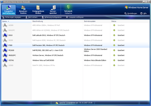

Der WHS bekommt als Arbeitsgruppenname den Domänennamen des SBS 2003 Netzwerks (der WHS wird aber nicht in die Domäne aufgenommen).
Auf den Clients wird der WHS Connector installiert. Ich konnte bisher keine Probleme mit Active Directory oder anderen Komponenten beobachten.
Versuchsweise habe ich den Connector auch auf dem SBS2003 Server installiert, sichere dort aber nur die freigegebenen Projektverzeichnisse mit den Benutzerdaten.
backup (Small).png (184.52 KiB) 6211 mal betrachtet
