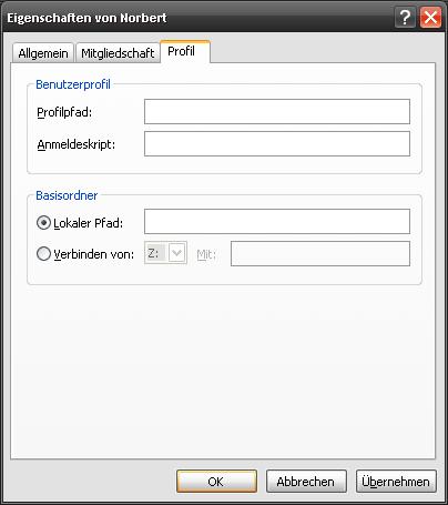

´Cyberhai hat geschrieben:Leider funktioniert dies wohl nicht über eine Domäne, da ich ja auch offline mit dem Laptop arbeite!?
Nein, das funktioniert nicht weil der WHS keine Domäne unterstützt.
Ich habe es noch nicht probiert, aber es müsste doch möglich sein, das Profil des Users auf eine WHS-Share zu legenCyberhai hat geschrieben:Ich nutze 5 Rechner (inkl. Laptops), teils privat, teils geschäftlich.
Nun habe ich das Problem das ich an meinem privaten Laptop ab und an geschäftliches erledigen muss.
Daher wäre es sehr schön wenn ich auf allen immer die gleichen Daten hätte, auf die jeweilige Benutzeranmeldung
bezogen.
Als Server soll der WHS dienen.
- Profil.JPG (24.31 KiB) 998 mal betrachtet
