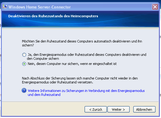

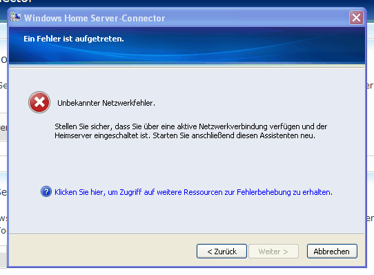

Die Installation wird immer an der gleichen Stelle abgebrochen. Immer nach dem Deaktivieren des Ruhezustandes des HeimPC. Danach kommt die Meldung "unbekannter Netzwerkfehler".

Ich ahne zwar welche Abfrage du meinst, aber um sicher zu gehen kannst du nicht mal nen Screenshot hier posten ? (habe ich am letzten WE ca. 8 mal gemacht und hat immer funktioniert)

Bis zum ersten Bild habe ich keine Probleme
Dannach kommt diese Fehlermeldung.

Ja, ich habe die richtige CD. Ich komme bis auf die Seite 21. Schritt 6 wird bei mir nicht angezeigt.
Und nach Schritt 7(Seite22) kommt die Fehlermeldung.

Ja, ich kann mit dem Browser auf die http://aspirehome zugreihen. Da aber die Erstkonfiguration noch nicht erfolgreich war, kann ich mich auf dem Server nicht anmelden.
Ich komme nur bis Seite 22. und dann ist schluß
