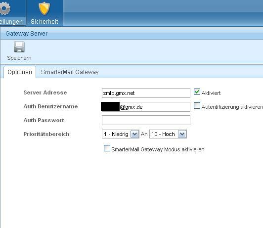

Beim Server Gateway habe ich folgendes eingetragen:
Ich meine auch schon mal mail.gmx.net versucht zu haben, hatte aber auch keinen Erfolg.

meines Wissens prüft gmx an Hand des Absenders, ob Du über gmx Meils versenden darfst. Im Mail-Header Deiner gesendeten Mail steht aber immer als Absender der User von Smartermail drin und der darf über gmx nicht senden. Darum wird wohl Deine gesendete Mail abgewiesen. Versuche es mal mit dem Domänenalias, aber da mußt Du den MX von gmx kennen, meines Wissens mail.gmx.net bzw. Du googelst mal, um den MX für gmx heraus zu finden.
versuche mal, die Authentifizierung aktiv zu setzen, in Deinem Screenshot ist sie nicht aktiv.
