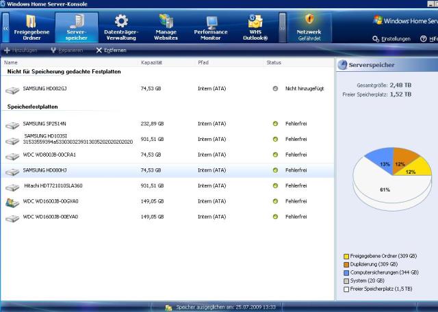

Poste bitte mal eine Screenshot vom Serverspeicher.

hi, danke für die antwort
nachdem die neue platte installiert wurde.
auf dem screenshot hab ich bereits wieder eine entfernt. wie gesagt, ich finde die daten (hoffentlich alle) wieder - schön langsam und mühselig klappts bis jetzt ganz gut.

Hm, sieht gut aus.
