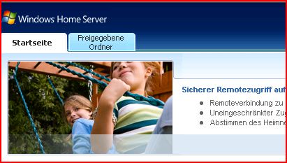

habe einen Kunden bei dem fehlt die Tablasche "Computer" wenn ich mich aus der Ferne am WHS anmelde.
Anmeldung erfolgt über MS-IE7 oder IE8 die Tablasche fehlt trotzdem.

ich will von aussen auf die KONSOLE.
Nach dem Einloggen fehlt Lasche für "Computer", folglich habe ich keine Zugriff auf die Konsole.

Re: Remotezugang über WEB
Watson hat geschrieben:ich kapier den Thread nicht.... (was für ne Lasche?)
- die mittlere Lasche
- Computer.JPG (45.01 KiB) 1178 mal betrachtet

Mein Problem ist das da wie schon so oft beschrieben "Computer" fehlt.
Das sieht so aus: LG

Zur INFO ich sitz da an meinem Vista-Ultimate oder am Window7-Ultimate und gehe übers WEB auf den Homeserver meines Kunden. Dort fehlt die Lasche Computer.
Eh Klar, dort es gibt im Homeserver-Intranet nur XP-Home oder Vista-HOME, trotzdem sollte ich die Möglichkeit haben aus dem Internet (von unterwegs) auf die Homeserver-Konsole zu schauen, um ganz einfach zu prüfen wie es dem WHS dort geht.
Die Url habe ich versucht..das sieht dann so aus.
mfg
Michael
