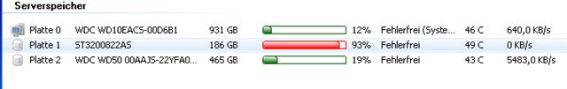

Mein WHS ist akt. mit 3 HDDs bestückt.
Wenn ich nun Platte 1 (186GB) via Rechtsklick entferne, lagert das WHS dann alle Daten auf die Platte 2 (465GB) aus und das dauert eine Weile? Dannach kann ich problemlos die Platte 1 abklemmen und eine andere, größere wieder einsetzen?

Ja, genauso geht es. Ob Platte 0 oder 2 verwendet wird entscheidet der WHS.
Du darfst nur nicht ungeduldig werden. Und falls LightsOut dabei ist, für diese Zeit bitte auf "Nichts tun" stellen.

Deine Überlegungen sind richtig, nur laß dich bitte nicht vom roten Balken schrecken!
Der WHS füllt der Reihe nach die Festplatten mit Daten, der "Speicherausgleich" dient in keiner Form dazu, die Daten gleichmäßig auf die beteiligten Festplatten zu verteilen!
Nach deinem angehängten Bild nach hast du so rund 1,2 TB freien Speicher...

Ja, das mit dem Speicherausgleich hatte ich schon verstanden, ich möchte nur die kleine Platte mit einer neuen, gleichgrossen HDD versehen, wie die erste. Zudem ist die HDD1, also die Kleinste, eine alte, gebrauchte HDD und ich wollte nur "Neuware" verbauen. Achja, HDD 0 und 1 sind nicht hot-swap-fähig. Daher wollte ich da die großen HDDs verbauen, also 2x 1TB.
Danke für Eure Erklärungen :)

OK, die kleine Platte entfernen lassen - ja, Backup brach ab :) - und dann eine WD 1 TB green installiert.
Seit dem hat das Tranquill SQA-5H nun ein orangenes Lämpchen bei Status "Health" "60".
Laut Anleitung heisst es: Bedarf Handlung. Kennt sich wer aus? Ich finde nichts ./
Nach einem erneuten Neustart ist nun auch das Lämpchen grün....
