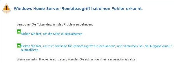

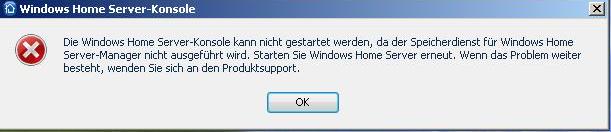

Ich habe die Windows Updates die alle Verfügbar waren installiert und nun kann ich die Windows Home Server Console nicht mehr starten :( Ich kann auch nicht mehr per Homepage auf die Daten zugreifen :( was ist da passiert?

Am besten kümmerst du dich GAR NICHT um das Verhalten der Festplatten!
Das macht der Home Server ganz alleine und auch am besten.
Um Musik streamen zu können musst du Windows Media Connect im Konfigurationsdialog aktivieren.
Drücke Windowstaste+r gib ein: mstsc
tippe den Namen deines Homeserver ein z.b. server und drücke verbinden.
Daraufhiin musst du dich mit dem Benutzername Administrator anmelden Passwort ist das von dir vergebene.
Jetzt deinstallierst du per Systemsteuerung/Software (Updates anzeigen lassen!) das Powerpack 2 und lässt es später per Konsole wieder installieren (2 Neustarts danach nicht vergessen).
Das wird auch das Problem mit der Website beseitigen.

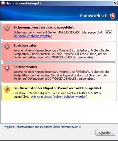

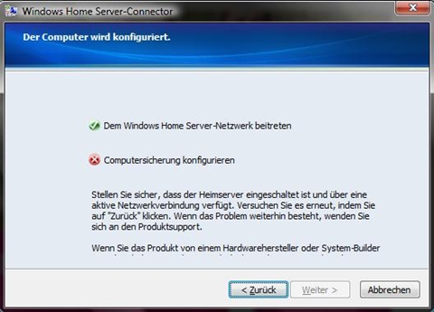

Ich hab das mit dem Connector hingekriegt. aber jetzt gibts nen neuen fehler :(

HellSoldier hat geschrieben:Ich hab das mit dem Connector hingekriegt. aber jetzt gibts nen neuen fehler
ich glaube, das ist noch der erste Fehler aus deinem Posting ...
Gruß Werner

HellSoldier hat geschrieben:nur leider lässt der sich auf die beschriebene art nicht reparieren
die beiden Speicherstatusfehler auf Vol 1 und 2 rufen nach "chkdsk /x /r for /d %%1 in (C:\fs\*) do start chkdsk /x /r %%1",
die beiden anderen Probleme könnten sich nach (mehrfachem) Booten des WHS fangen ...

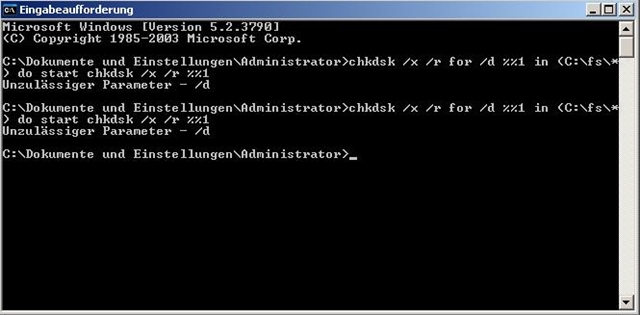

okey :D ich glaub ich bin zu dumm für windows server xD soll ich das einfach kopieren und in die Eingabeaufforderung hauen oder wie?^^ du hast nicht zufällig icq oder msn da geht das schreiben schneller xD

HellSoldier hat geschrieben:soll ich das einfach kopieren und in die Eingabeaufforderung hauen oder wie?
"hauen" musste den WHS dafür nicht ... einfach alles zwischen den Gänsefüßchen kopieren und in der Eingabeaufforderung einfügen. Kann dann einige Zeit dauern, nicht abschalten ...
Ansonsten wäre ich dafür, einen Schritt nach dem anderen zu tun und erstmal für einen grünen Status des WHS zu sorgen ...

Das problem ist nur das er die eingabe nicht will :x

HellSoldier hat geschrieben:Das problem ist nur das er die eingabe nicht will
upps, mein Fehler ... for /d %1 in (c:\fs\*) do chkdsk /x /r %1

das problem ist das er trotzdem ungüliter parameter sagt, kann es sein das da was anderes hinmuss je nach system?^^
