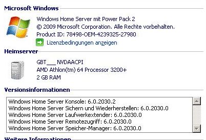

anbei ein Screenshot zu den Versionen.
Die Funktion "Jetzt aktualisieren" findet keine verfügbaren Updates für den WHS.
In der Konsole wird ja auch das PP2 angezeigt.
Merkwürdig und deshalb bestimmt schief gelaufen ist aber, dass unter Systemsteuerung -> Software das PP2 angezeigt wird, der Deinstall-Button aber fehlt weil das PP2 angeblich entfernt wurde.
Ich vermute also, dass sich in der Registry noch Einträge befinden die die Info zur Konsole geben.
Weiß jemand ob man das wieder hinbekommt?
uwe

Also die Versionsnummern würden passen...
Wir könnten jetzt versuchen die Ursache des Fehlers zu finden, aber ehrlich gesagt wird es schneller gehen du setzt den Scaleo auf Werkszustand zurück und probierst das Update auf PP2 nochmal
