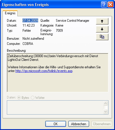

- Zeitüberschreitung (30000 ms) beim Verbindungsversuch mit Dienst LightsOut Client Dienst. (service Control Manager) error 7009

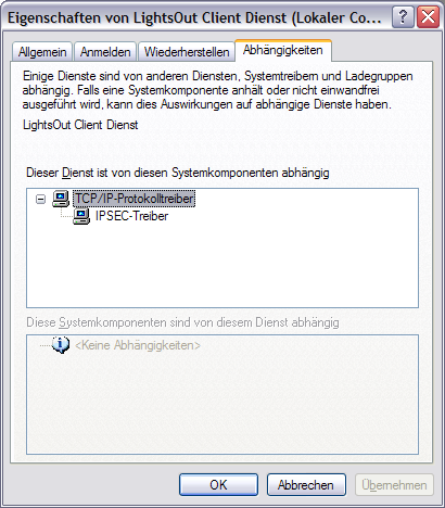

Das Problem ist, dass der Dienst nicht beim Booten starten mag.
Er hängt vom TCP/IP-Treiber ab:

Martin, habe noch nicht gecheckt wie man hier Bilder im Antworttext mit einbinden kann (würde ich gerne lernen) aber ich habe in den EIgenschaften des Lightsout Service die selbe Ansicht wie dein Screenshot. Habe geschaut was ich für ein Treiber habe:

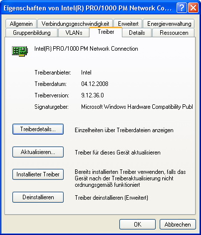

Intel PRO/1000 PM Network Control, Treiber datum: 31.10.2006 , Treiberversion: 9.6.31.0

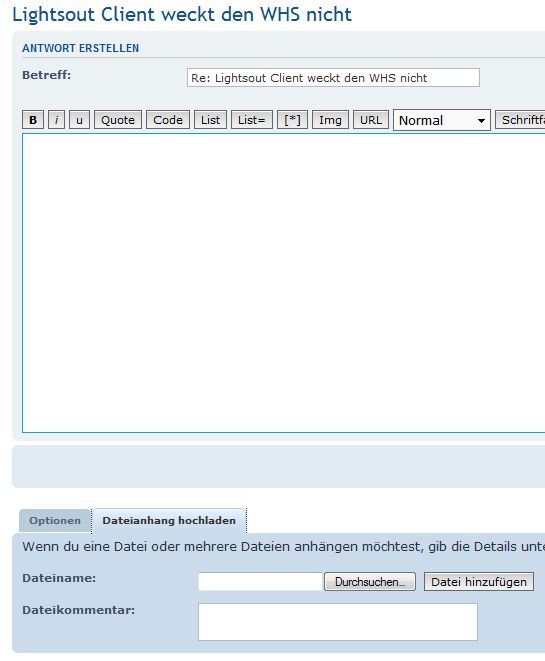

Bilder hinzufügen: Einfach unten einen Pfad eingeben und dann auf Datei hinzufügen klicken.
Dann den Cursor im Text plazieren und auf "Im Beitrag anzeigen" klicken (das taucht erst nach dem Hochladen auf):

Habe nun mein TCP IP adapter auf neuste Version upgegraded

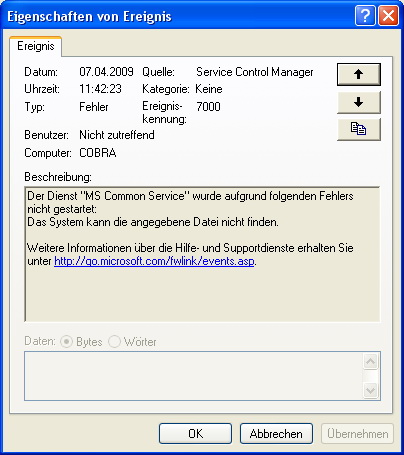

Im System log auf dem besagten Client steht:
und

Den "MS Common Service" kenne ich nicht. Wie lautet denn da die EXE?
Ist das vielleicht ein (gelöschter) Trojaner?
http://www.bleepingcomputer.com/startup ... 15835.html
Vielleicht den Dienst mal mit sc löschen:
sc delete "MS Common Service"

Ja, danke für den Hinweis, das war noch eine leere Hülle von einem weg geputzten Trojaner... mal sehen ob das irgend ein Einfluss gehabt hat. Da es nur ein Registry Eintrag auf eine nicht existente exe war glaube ich eher nicht.
