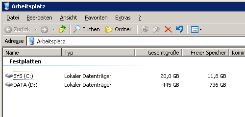

Roland M.
WHS-Experte
Beiträge: 2761
Wohnort: Graz, Österreich
Re: neue systemplatte... bitte um hilfe
Beitrag von Roland M. »
Hallo Björn!
Atriòr hat geschrieben:Wenn man sich die Kapazität von D:\ anzeigen lässt ist diese ja gleich dem Speicherpool oder liege ich da falsch?
Jein.
Wenn man den Arbeitsplatz am Server (Konsole bzw. Remote-Konsole) aufmacht, findet man genau das, was auch bei verbundenen Netzwerklaufwerken auf Clients zur Verwirrung (und bösem Aufstampfen "Ich will es aber anders!") führt:
Gesamtgröße = Partitionsgröße von D:\
Freier Speicher = Freier Speicher des gesamten Speicherpools...
Roland

Atriòr
Beiträge: 416
Registriert: 5. Jan 2008, 11:25
Beitrag von Atriòr »
Guten Morgen Roland,
Roland M. hat geschrieben: Gesamtgröße = Partitionsgröße von D:\
Interessant! Hatte vermutet das die Gesamtkapazität auch der des Pools entspricht was ja eigentlich auch logisch wäre. Probleme hatte ich bisher nicht mit dem Kopieren unterschiedlicher Dateigrößen/-mengen von unterschiedlichen Clients und vielleicht ist es mir deswegen noch nicht aufgefallen. Wieder was dazu gelernt! ;)
MfG

Beiträge: 2360
Beitrag von pfaelzer »
Atriòr hat geschrieben:Interessant! Hatte vermutet das die Gesamtkapazität auch der des Pools entspricht was ja eigentlich auch logisch wäre.
ooch ... die Anzeige der "Gesamtgröße" von "D" zeigt doch momentan nur die Größe von "D" auf der Systemplatte an und nicht die Größe des Datenpools. Die Anzeige "freier Speicher" wiederum stimmt.
Dies ist als "Schönheitsfehler seit dem Novemberupdate" bekannt und führt bei Vista-Clients zu den roten Balken, die hier im Forum schon mehrfach diskutiert wurden.
Gruß Werner

Beiträge: 416
Hallo
pfaelzer hat geschrieben: Dies ist als "Schönheitsfehler seit dem Novemberupdate" bekannt...
Ahh, seit dem Zeitpunkt habe ich meinen WHS auch nicht mehr gesehen. Deswegen konnte es mir auch nicht auffallen! :idea:
pfaelzer hat geschrieben: ooch ... die Anzeige der "Gesamtgröße" von "D" zeigt doch momentan nur die Größe von "D" auf der Systemplatte an und nicht die Größe des Datenpools. Die Anzeige "freier Speicher" wiederum stimmt.
Wäre halt die Frage in welche Richtung man das korrigieren wird? So das wirklich nur der gesamte und der freie Speicherplatz der Partition D auf der Systemplatte angezeigt wird wäre ja eigentlich das "richtige" Verhalten! Und die Kapazität des Pool kann man ja über die Konsole bekommen.

Beiträge: 2360
Atriòr hat geschrieben:Wäre halt die Frage in welche Richtung man das korrigieren wird?
ich hoffe (und fände sinnvoll), sowohl bei der Anzeige "Gesamtgröße" als auch bei "freier Speicher" nicht nur die Partition "D" der Systemplatte, sondern (vereinfachend argumentiert) den Gesamt-Datenpool zu berücksichtigen.
Hintergrund dieser Meinung ist, dass dieser Wert herangezogen wird beim Kopieren von Daten auf den WHS. Wir erinnern uns alle an Probleme, große Dateien zu kopieren, wenn die Partition "D" der Systemplatte voll ist, im Datenpool selbst aber noch ausreichend Platz.
Atriòr hat geschrieben:Und die Kapazität des Pool kann man ja über die Konsole bekommen
mit dem gleichen Argument kannst du mit dem AddIn "Datenträgerverwaltung" die Belegung der einzelnen Platte auslesen.
Nee, für den Standardanwender wie mich ist "D" der Datenpool und mich interessiert dieser nur als Ganzes und nicht auf einen Anteil einer Platte bezogen.
Gruß Werner
