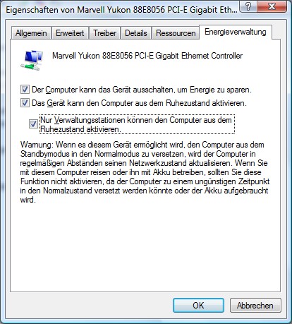

Fehler gefunden. Hatte für den Ruhezustand aufgrund einer Empfehlung hier in einem Thread Energieeinstellungen der NIC geändert.
Das hat aber für Standby dazu geführt, das es wohl nicht klappt. Jetzt habe ich es wieder wie in der Lighstout-Beschreibung eingestellt. -> siehe Bild.
Dann mal den Lightsoutclientdienst beendet, dann wieder neu gestartet. Und schwups geht der WHS wieder an!
Man Dankt!!!!
