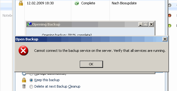

Guten Abend zusammen,
ich wollte gerade einige Daten auf einen Client zurückspielen.
Ich habe die Konsole aufgerufen, das Backup ausgewählt, auf öffnen geklickt.
Genau bei 81% beomme ich eine Fehlermeldung:
Cannot connect to the backup sercice on the server. Verify that all services are runnig.
Hat jemand eine Idee, was zu tun ist?
Das Problem tritt bei allen Clients auf, von denen ich ein Backup öffnen will.....
Vielen Dank schon einmal.
Gruß Klaus

hierbei ist mir aufgefallen, dass die Fehlermeldung in dem Moment auftritt, wenn das Laufwerk z: erstellt wird.
Laufwerk z: ist kurz sichtbar und verschwindet dann mit der Fehlermeldung.....
Dadurch, dass das Problem auf mehreren Clients auftritt, gehe ich davon aus, dass der Fehler auf dem WHS vorhanden ist?
Gruß Klaus

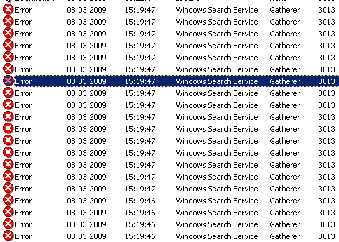

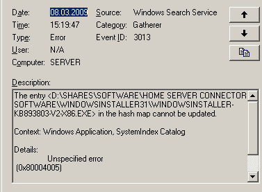

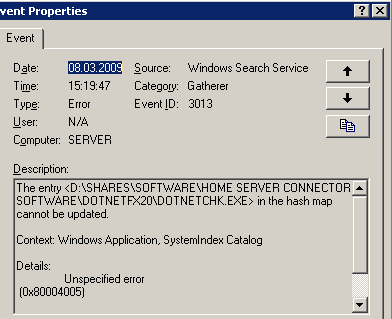

folgenden Error habe ich im Application Viewer gefunden:
Kann mir jemand sagen, was zu tun ist?
Vielen Dank.
Gruß Klaus
Sorry, die Anhänge sind in der falsche Reihenfolge gespeichert. Bitte von unten nach oben lesen.
Vielen Dank.
Gruß Klaus

Ich habe jedoch einige errors. Offensichtlich konnten die Dateien für die Connector-Software nicht aktualisiert werden (sieh Anhang)
Gruß Klaus
Gruß Klaus

ich habe gestern den kompletten Server inclusive Speicher neu aufgesetzt. Es ist also von den alten Sicherungen nichts mehr vorhanden.
Bei der letzten Installation der Updates speziell beim KB961030 gab es wieder die oben gezeigten errors mit den schon aufgezeigten Hinweisen.....
posting.php?mode=reply&f=28&t=4657&sid= ... de#pr32902
Jetzt hatte ich aber bei den letzten Installationen ein Problem. dass ich jetzt erst richtig erkannt habe.
1. boot von DVD
1. reboot wieder von DVD
die Installation drehte sich im Kreis. Ich habe dann beim reboot die DVD aus dem Laufwerk genommen und diese nachdem in der bootreihenfolge das DVD Laufwerk abgearbeitet hatte wieder eingelegt, um die Daten zur Verfügung zu stellen.
Hierbei ging der Rechner dann auf einmal in ein Server 2003 Setup (mit einem Desktop, der an ältere Windows Installationen erinnert - ich weiss nicht, ob das so sein muss?), untersuchte die Konfiguration, kopierte erneut die Setup-Daten.
Ich habe dann festgestellt, das im Bios wahrscheinlich die Bootreienfolge falsch war?
1. CD-Rom
2. Volume 0
An meinem älteren Board, kann ichin der Einstellung der Bootreihenfolge die wirkliche Bezeichnung der Laufwerke nicht erkennen.
Ich habe dann die zweite Bootmöglichkeit auf Volume 1 gestellt. Danach musste ich die DVD beim Reboot nicht mehr aus dem Laufwerk nehmen.
Allerdings gab es nach einem Reboot schon ein CHkdisk....
Vielleicht ist durch die Bootreihenfolge und meine manuellen Korrekturversuche schon etwas schief gelaufen.
Ich fahre gerade ein kleines Backup und bin einmal gespannt, ob sich dieses öffnen lässt.
Ich werde berichten.
Gruß Klaus

Das Backup liess sich öffnen!
Nun hoffe ich, dass das so bleibt.
Das Problem liegt nun in der vermeindlichen Unwägbarkeit, ob auf zukünftige Sicherungen zugegriffen werden kann, vor allem wenn man sie benötigt
Durch das Verfahren, Dateien nicht doppelt in Sicherungen abzulegen, ist es wohl (oder nur mir?) nicht möglich die einzelnen Backups (ähnlich einem Win.- oder Acronis Backup) zu definieren und zu verschieben.
Wenn dann ein Problem auftaucht, sind alle Backups gleichermaßen betroffen.
Wenn ich dieses Problem nur lösen kann, indem ich die Datenbereiche formatiere und neu aufsetze ist das erst mal sh*t, denn dann sind nun mal die Daten futsch.
Nun sollte man aus diesem Grund den kompletten Datenbereich ebenfalls sichern, um im Falle eines Falles auf einen funktionierenden Data-Bereich und somit die Backups zugreifen zu können.
