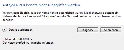

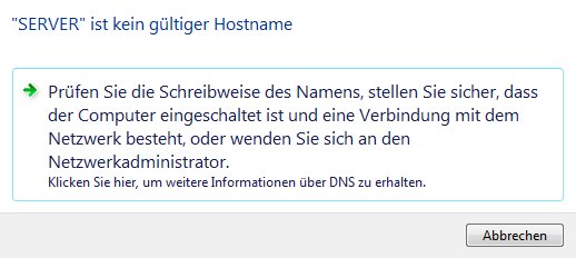

Ich versuche ja über wlan die Verbindung herzustellen. Da es so nicht ging hab ich einfach mal ein Lan Kabel angeschlossen. Siehe da sofort ging die CD zu installieren, Software runtergeladen und installiert. Nachdem alles drauf war hab ich das Kabel abgezogen und ich konnte immer noch auf die Freigaben zugreifen also über Wlan. Nach dem Neustart ging das dann nicht mehr über wlan oder Lan. Komischerweise ging es ein paar minuten später dann über Lan. Dann ein paar minuten später wieder weg über Lan.
Meldung nach klick auf freigegebene Ordner.jpg (25.96 KiB) 1282 mal betrachtet
Meldung Name SERVER.jpg (26.86 KiB) 1282 mal betrachtet

Trag den Server auf dem Vista Client mal in der Hosts Datei des Systems ein.
C:\Windows\System32\drivers\etc\hosts
Dort:
SERVER {IP-Adresse}
Christoph
