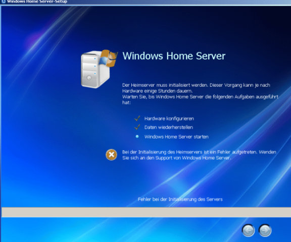

Hallo liebe Gemeinde,
mit Interesse lese ich das Board und bin nun in eine Falle gelaufen.
Mein System besteht bestand aus 2 Platten
a) Systemplatte 1 TB WD GREEN
b) Datenplatte 500MB SEAGATE
Was passiert ist..... ich hatte die Dateiduplizierung aktiviert, was zur Folge hatte,daß meine 500MB Platte irgendwann zu 97% voll war.
Was ich tat ... ich habe eine weitere 1TB Platte in das Systemgesteckt und den PalattenentfernenWizard ausgeführt, um die alte 500MB Platte entfernen zu können.
Was der WHS tat.... er verschob brav einige Stunden lang die Daten von der 500MB Platte auf die neue 1TB Paltte und meldete dann das Ende des Vorgangs.
Was ich tat ... Ich fuhr den Server herunter, zog die leere abgemeldete Platte und fuhr den Server wieder hoch.
Was der Server tat .... er fährt hoch... aber die webbasierte Adminoberfläche startet nicht.
Nach einer Anmeldung über mstsc sehe ich im eventlog das .NETFehler vorliegen. Das Starten der Adminoberläche gelingt auch in der mstsc Sitzung nicht. Desweiteren die Fehlermeldung, daß ich die 500MB Platte entfernt hätte. Diese sei nicht korrekt abgemeldet. Komisch.
Also leere 500MBPlatte wieder rein .... gleiches Verhalten.
Also leere 500MBPaltte wieder raus .... gleiches Verhalten
Dann kam mir der Gedanken ein Serverrecovery von CD zu fahren und die Daten nicht löschen zu lassen... klar !
Das recovery läuft durch und nach Stunden bleibe ich bei dem unten gezeigten Bildschirm hängen.
Status LEDS am Server : 1. Platte lila, 2. Platte lila, Health LED am Server lila, Servername in der Netzwerkumgebung HPSERVER,ping ok.
Wat nu ? Hat jemand ähnliche Erfahrungen gemacht ?
Frank

- OlafE
- Beiträge: 2137
Re: ex470, Serverrecovery, Initialisierung fehlgeschlagen
Du kannst Deine Daten mit Hilfe eines zweiten PCs erst mal von der Platte bergen, wie hier im englischen Thread beschrieben (habe grad keine Zeit fuer ausfuehrliche Uebersetzung): http://social.microsoft.com/Forums/en-U ... c56e72be3a
Oder doch mal mit dem HP Support Verbindung aufnehmen.

fulbrich
- Beiträge: 13
- Registriert: 17. Nov 2008, 11:32
danke für die Antwort.
Ich habe mal beim HP support angerufen ... man wird in den nächsten Tagen Kontakt mit mir aufnehmen.
Na hoffentlich geht das früher. Daten bergen ja...nur habe ich keine Platz um diese Zwischenzuspeicher ...
also nochnmal in die Tasche greifen und investieren... langsam wird es mir teuer.
Frank
Frank

- OlafE
- Beiträge: 2137
Hi Frank,
ich denke, Du hast eine theoretisch leere Platte? Die koenntest Du doch zum Zwischenpuffern der Daten nutzen.
Viele Gruesse

wollte mal einen Zwischenstatus geben.
Habe alle Platten gezogen und die Daten auf eine 1TB große Paltte konsolidiert.
1 x 500MB formatiert -> soll Systemplatte sein
1 x 1 TB formatiert -> soll 1. Datenplatte
Formatierte Platten in den ex470 eingeschoben.
Serverrecovery ausgeführt -> Systemimage wurde installiert, danach blaues Dauer Blinken der Health LED und die Connectorsoftware findet den hpserver nicht, obwohl dieser mit Namen anpingbar ist.
Nix geht mehr
Jetzt probiere ich es mit nur einer Platte in Schacht ... der Systemplatte.
Nix geht mehr

fulbrich
- Beiträge: 13
meine Serverrecoyery hat leider nur unter den unten genannten Bedingungn funktioniert.
Das System hat es nicht geschafft in der alten Konstellation die Daten zu recovery.
Daten mit externen Festplatten gehäuse am Laptop auf eine Platte konsolidieren.
a) Nur eine Palatte als Systemplatte einstecken (Original Platte 500MB Seagate)
b) Serverrecovery mit factory defaults duchführen.
c) Nach recovery-Ende leere Datenpalatte 1TB WD GREEN einschieben und einbinden.
d) Freigaben anlegen
e) ehemalige Spiegelplatte einschieben
f) Dateien auf Freigaben kopieren
g) ehemalige Spiegelplatte formatieren und zukünftig als Backupplatte benutzen.
-> Fazit: ich vertrauen dem HP Serverrecovery nicht mehr.

Hallo Andreas,
vielen Dank für die Antwort... der IPCONFIG Auszug ist von meinem Laptop, von dem ich aus installiere.
nicht von WHS selbst.
Momentan habe ich dem WHS für den Betrieb eine feste IP unterhalb .20 gegeben, aber ich denke bei der
Systemrecoverphase wird vom Server sowieso eine DHCP IP gezogen, da das installierte
alte Betriebssystem nicht startzet, sondern das frisch vom Image installierte.
Liege ich da verkehrt ?
Frank
