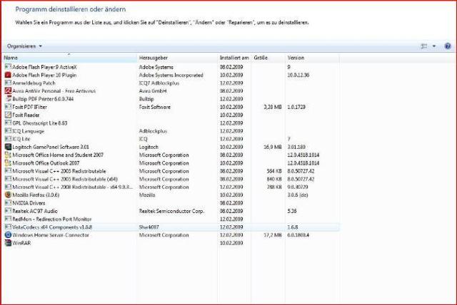

meine installierten programme...das ist meiner meinung nach das einzige woran es noch liegen könnte.....
