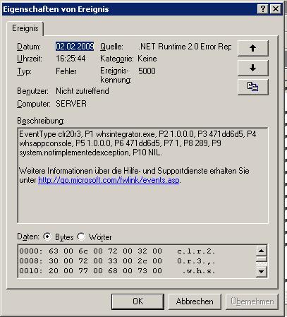

Seit gestern Abend habe ich folgendes Problem mit meinem Home Server.
Wenn ich den Connector öffnen will kommt die Meldung das die Verbindung getrennt wurde. Wenn ich im Remotmodus den Connector starte kommt folgende Fehler meldung
Windows Home Server-Konsole
Die Windows Home Server-Konsole kann nicht gestartet werden, da der Speicherdienst für Windows Home Server-Manager nicht ausgeführt wird. Starten Sie Windows Home Server erneut. Wenn das Problem weiter besteht, wenden Sie sich an den Produktsupport.
OK
und wenn ich dann in der Ergebnis anzeige unter Anwendungen schaue kommt dort der Fehler der unten im Bild zu sehen ist.
Der Zugriff über das Internet funktioniert überhaupt nicht mehr es wird nicht mal die Startseite angezeigt.
Ich habe auch schon versucht auf dem Client den Connector neu zu installieren. Dann findet er den Server gar nicht mehr.
Über eine schnelle Antwort würde ich mich sehr freuen.
In der Netzwerk Umgebung sehe ich den Server und kann auch auf Ihn zugreifen.
OK

Danke für die Antwort das mit hoch und runter fahren habe ich bereits versucht. Die Meldung die ich als Bild angehängt habe kam seit gestern Abend nicht mehr. Installiert habe ich nur einen Virensan.
