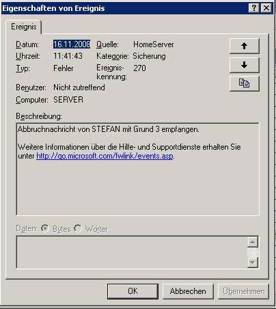

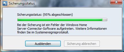

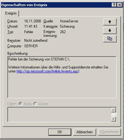

Ich hab mal zwei screenshots angehängt.
Gruß,
Marco
Gruß,
Marco

pfaelzer
- Beiträge: 2360
Re: Absturz bei Sicherung
Gruß Werner
und kein weiterer Hinweis, wenn du den Links folgst?mdvogt hat geschrieben:Ich hab mal zwei screenshots angehängt.
Gruß Werner

Ich hab jetzt chdsk auf allen Festplatten ausgeführt. Bei dem Moutpoint D bldeibt er jedoch in der mitte des 5. Schrittes hängen. Ich hab jetzt mal eine Datenträgerüberprüfung für diese Festplatte gestartet. Es ist die Festplatte die zu 96% gefüllt ist.
Würde es was bringen die Festplatte über die Konsole zu entfernen damit er die Daten auf die anderen Festplatten verteilt?
Ich hab mal einen Screenshot des Sicherungs fehlers gemacht wie er nach dem Neustart des Servers auf dem Clintie angezeigt wir.#
Gruß,
Marco
Gruß,
Marco
- sicherungsfehler.jpg (17.99 KiB) 2025 mal betrachtet
