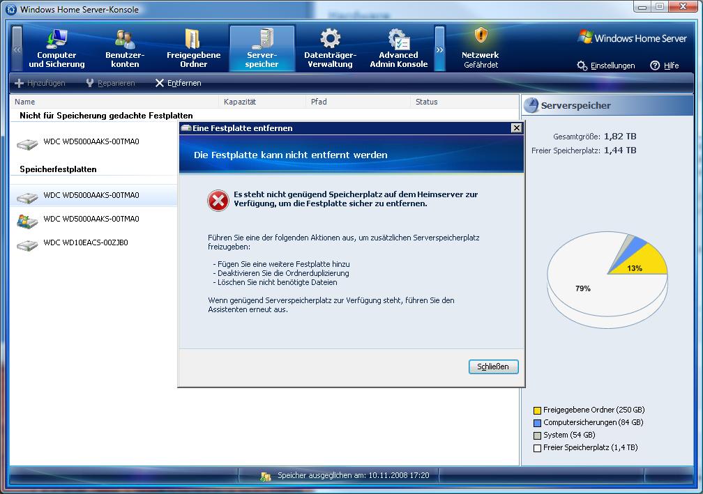

hallo,
ich habe im homeserver 3 x 500 gb, eine davon nicht verwaltet (medienlaufwerk für mediaportal). die zweite 500er wollte ich nun gegen eine größere tauschen und habe eine 1000 reingehangen und diese "hinzugefügt", dann wollte ich die "alte" 500er entfernen, aber ich bekomme immer die fehlermeldung das nicht genug platz dafür ist, obwohl insgesamt (ohne 500 mediaportal platte) noch 1.4 tb platz ist (die 1 tb platte ist ja noch leer) und die hdd die ich entfernen will, gerade mal 278 gb daten enthält.
da stimmt doch was nicht, wie kann ich den whs dazu übereden, die platte rauszugeben? noch mehr platz machen kann ich leider nicht, da ich schon die duplizierungen alle entfernt habe (zumindest den hacken, jedoch wurde immer noch die selbe restmenge an platz angezeigt, muß man das bereinigen erst von hand anstoßen? wenn ja wie?).
danke für eure hilfe.

Ich habe das gerade erst die Tage gemacht. Neue 1 TB zugefügt und dann erst auf die alte Platte gegangen und gesagt "entfernen". Dann ging das auch gleich los. Wie das halt so ist, macht man andere Dinge nebenher und die Konsole zu ... dann wollte ich mal schauen wie weit es ist, also Konsole an und auf die Serververwaltung gegangen .... Mhhh nix zu sehen, evtl. was falsch gemacht ? OK also nochmal "entfernen" gedrückt und habe die gleiche Meldung bekommen wie du, das zu wenig Speicher frei wäre ... OK dachte ich warte mal ab ... nach fast 5 Stunden oder mehr wars dann vollbracht, es hat einfach nur ewig gedauert.
Ist es bei dir im Eifer des Gefechts auch so gelaufen ? Oder ist diese Meldung gleich beim ersten mal gekommen ? Denke mal den Server hast du schon mal rebootet.

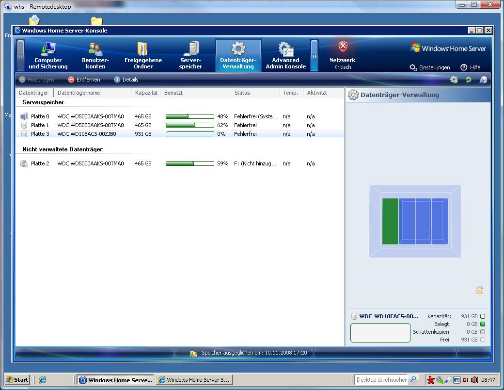

pleibling
Beiträge: 389
Re: plattentausch geht nicht (alte platte kann nicht entfernt we
Beitrag von pleibling »
hatte alle updates. mit den 15 stunden meinte ich, das ich so lange gewartet hatte, die fehlermeldung aber immer noch kam.
ich hatte ein wenig recherchiert und hatte immer wieden den hinweis auf den drive extender gefunden, jedoch war der dienst bei mir nicht vorhanden. ich habe darauf den server nochmal neuinstalliert (mist, ware gerade alles wieder eingerichtet, gesamte datenbanken, mediaportal, hausautomation usw.).
und siehe da, direkt nach der neuinstallation konnte ich auch direkt die alte platte entfernen :).
