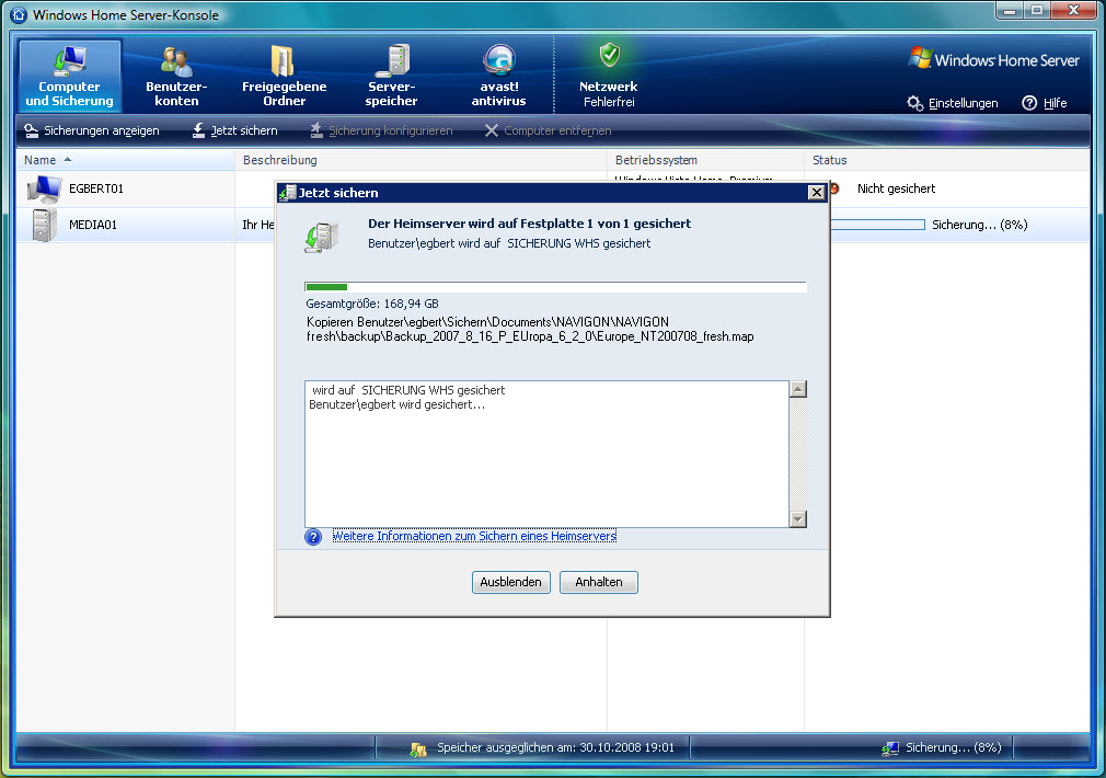

Eine 300er Platte als Systemplatte neu eingerichtet. Nach Fertigstellung der Installation die Sys-Partition mit Acronis Disc Suite auf 40 GB (Mailserver kommt noch dazu) vergrößert. Dann Rechner mit beiden 1TB-Platten bestückt. Eine 1 TB wird Datenspeicher, die andere im Wechselrahmen wird Serversicherungsplatte. Läuft alles reibungslos. Zur Zeit wird der Server gesichert. Bei der Sicherungseinstellung kann man explizit für jedes Share festlegen, wohin gesichert wird.
Ich habe diese Serversicherungsfunktion wirklich erst jetzt entdeckt, Schande über mich.
Konsole mit laufender Serversicherung

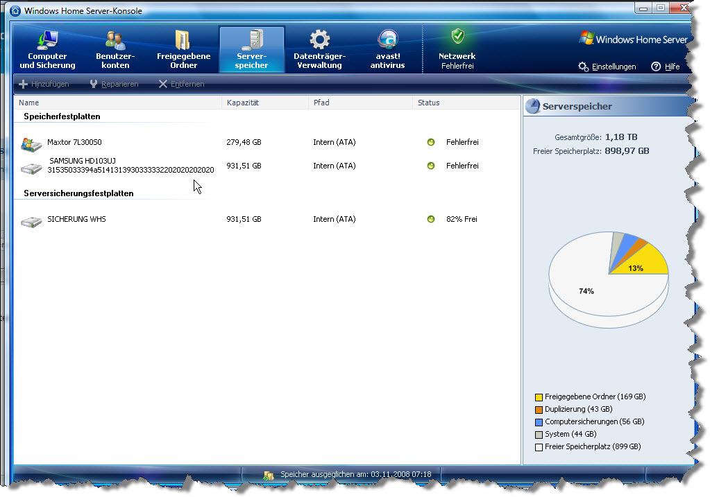

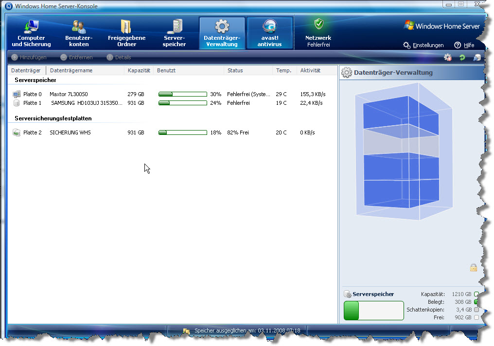

anbei noch zwei Screenshots, wie das mit der Plattenorganisation aussieht.
Egbert

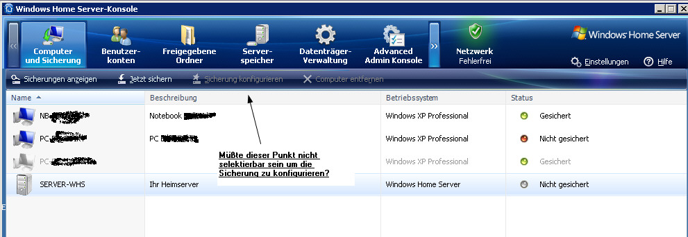

Nachdem ich die einzelnen Schritte soweit erfolgreich nachvollzogen habe, taucht auch schon die nächste Frage auf: Da ich nur die wirklich wichtigen Daten sichern möchte (auf die Musiksammlung kann z.B. getrost verzichtet werden) stellt sich die Frage nach der Konfiguration des Sicherungsumfangs (analog den Client-Backups). -> Kann man an irgend einer Stelle eine Auswahl treffen? Bei mir ist der Punkt 'Sicherung konfigurieren' nicht auswählbar.
Beste Grüße
Dakota
Re: Datensicherung des Homeservers
Der Punkt "Sicherung konfigurieren" ist nur aktiv wenn die externe Platte angeschlossen ist.
Dann kann dort für jede Freigabe festgelegt werden ob diese gesichert werden soll.

Die externe Festplatte ist angeschlossen. Trotzdem läßt sich die Sicherung nicht konfigurieren (siehe Screenshot).

ich glaube, einen Doppelklick auf das Icon des Servers, dann kannst Du pro Freigabe entscheiden, wohin gesichert werden soll. Die erste Sicherung dauert dann relativ, ab der zweiten Sicherung werden nur noch die Veränderungen gesichert.
Egbert
PS: Leider sichert er, wie schon erwähnt, (noch) nicht die Clientsicherungen mit, auch ein Zeitplan ist leider (noch) nicht vorhanden.

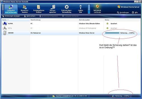

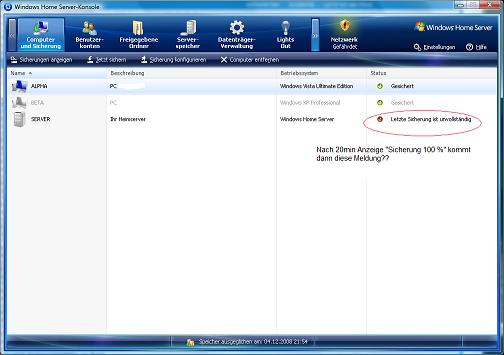

ich habe auch noch eine Frage. Bei mir bleibt die Sicherung des Homeserver immer bei 100% stehen. Und dann nach 20 Minuten kommt "Sicherung unvollständig".
Ich sicherer ausgewählte Elemente des Servers auf eine externe USB Festplatte, die einwandfrei funktioniert.
Woran kann das liegen?
