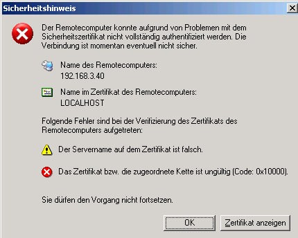

habe ein Problem mich per MSTSC am WHS anzumelden.
Es kommt folgende Meldung.
Kann mir Jemand helfen ?
Liegt es vielleicht daran daß mein WHS anstatt SERVER WHS heißt ?
Könnte es daran liegen dass ich den WHS onch nicht aktiviert habe ?
Sollte ich das Problem nicht in den Griff bekommen habe ich eine WHS-Lizenz anzubieten.
Liegt es daran dass ich temporär zwei WHS im Netz habe ?
Einen habe ich selber (da klappt alles) , den zweiten hätte ich für einen Freund aufgebaut, deshalb habe ich den Namen auf WHS geändert.

- Was gibst du denn im Eingabefeld von MSTSC an; die IP des WHS oder den "Namen" ?
- Arbeitest du mit festen IP Adressen
- hast du mal versucht alle anderen PC im aus dem Netz zu nehmen

Hallo Michael,
hast du den Namen nachträglich geändert oder hast du den Namen während der Installation vergeben?
Trifft ersteres zu, nehme ich an, dass du zwar erfolgreich den Rechnernamen geändert hast, aber das Zertifikat eben noch auf LOCALHOST ausgeschrieben ist.
Sebastian

ich habe den Namen nachträglich geändert.
Ich komme weder mit Namen ,noch mit IP ran.
Wenn ich meineN eigenen WHS ( mit Default "SERVER") abschalte, dann komm ich ran.
es gibt aber im Vorfeld Fehlermeldungen. In der Hektik habe ich aber davon keine noch keine Screenshots.
Warum reagiert der WHS so ?
Was muß ich anders machen damit die remoteverbindung auch klappt wenn mein eigener WHS an ist ?
