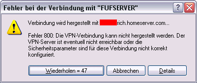

es will mir einfach nicht gelingen eine VPN-Verbindung aufzubauen.
Ich bin genau nach der Anleitung von Martin vorgegangen (viewtopic.php?f=27&t=1251)
Erhalte immer den Fehler 800 (s. Bild)
Der Server ist online und über die ...homeserver.com URL auch erreichbar.
Was könnte hier der Fehler sein?

Jetzt war das Bild auf der Strecke geblieben.
- vpn.gif (7.84 KiB) 3603 mal betrachtet

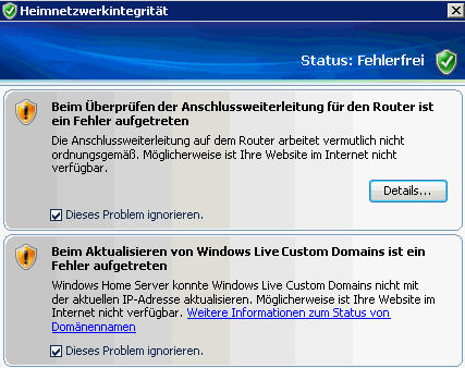

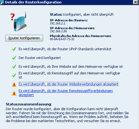

Was mir noch gerade aufgefalle ist sind diese Fehler (s. Bilder)
Die waren vorher nicht da und komischerweise geht der Remotezugriff über die Website trotzdem.
