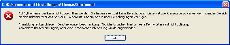

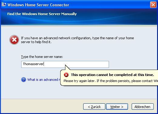

Hallo!
Mein Problem ist ,dass sich mein Clientrechner nicht mit dem Server verbinden lässt. Ich lege die Connector CD ein und suche den Server manuell. Es kommt eine Meldung " this operation cannot be completed at this time. Please try again later."Der Server wird auf beide Arten der Suche nicht gefunden.
Hier noch mal die Rahmenparameter:
Mein Server ist Windows Home Server 2003 small business.
Als Router werkelt ein Lancom 1823 Voip+Wlan(Annex B)wird aber bald durch eine Fritzbox ersetzt.
Ich nutze DHCP.
Ich hab die IP von meinem Server. Er antwortet auch wenn ich die IP anpinge. Beim Namen vom Server antwortet er nicht nur bei der IP.
Ich habe den Server bei der Installation Thomasserver genannt.
Ich habe den Server selber installiert.
Die Anmeldung bei meinem Clientrechner ist anders als die vom Server. Ich logge mich im Client mit Thomas und Passwort bebbo ein. Muss ich jetzt hier die Anmeldedaten ändern um auf den Server zugreifen zu können bzw. die Connector CD zum laufen zu bringen. Oder was muss ich dann eingeben?
Betriebssystem ist windows xp professionell.
Ich hab mal noch einen Screenshot von der Connectormeldung angehängt.
Auf dem Server hab ich keine Passwörter vergeben.
Die Ports sind frei.
Wie kann ich das Problem in den Griff bekommen?

Aha!
IP antwortet, auf den Namen nicht.
Kannst du bei deínem Router einen DNS Eintrag also Namen gegen IP Adresse für den Server hinterlegen?
Wenn nicht, dass versuch mal das Folgende:
1.) Öffne mit dem Notepad die auf dem PC wo du den Connector installieren willst die Datei: C:\Windows\system32\drivers\etc\hosts
2.) Trage dort den Namen deines Servers und die IP Adresse des Servers ein, wie es das Beispiel in der Datei zeigt.
Probiere nun nochmal den Connector zu installieren.
Ach ja: Gib deinem Server am besten eine feste IP adresse, sonst nützt das mit dem Eintra in der Datei nicht lange.... weil sich die IP durch das DHCP ja verändert.

Vielen Dank für die schnelle Hilfe. Etwas weiter bin ich schon gekommen. Für die Server IP hab ich nun in eine dyndns Adresse. Wenn ich nun versuche meinen Server mit dem Namen Thomasserver anzupingen kommt eine Antwort. Mit dem Hostnamen hinterlegen bei Host hat nicht hingehauen. Lässt sich nicht installieren.
Wo finde ich die Freigabe. Wo muss ich da schauen? Kommt immer noch die gleiche Meldung beim installieren.
