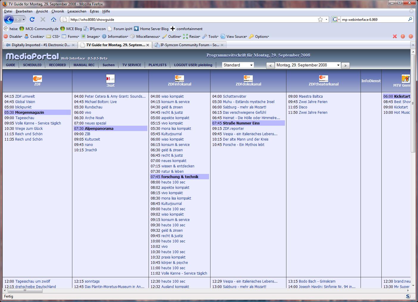

mediaportal hat ein webinterface für den epg, muß man nur installieren (hat auch eine pda ansicht). sieh mal unten.
das webinterface hat allerdings nicht wie bei webguide auch die darstellungs- und wiedergabemöglichkeiten für musik und filme. das kann man aber anders realiseren (mit iis einen ordner freigeben und da das directory listing aktivieren, dann werden die dateien angezeigt.
mp kann auch mit eigenen möglichkeiten selber in divx konvertieren und in bestimmte ordner verlegen. standardformat ist .ts, ich hatte aber auch schon mpeg2 laufen (konnte die aber nicht über extender über mediacenter wiedergeben).
